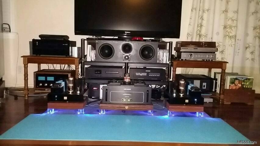

发现这个好地方,可以讨论音响,特别是ARC.俺的全胆系统。
CD是Anthem CD-1胆CD.前级是ARC的SP16,后级是D115推低音. Biamp 双功放845单端25瓦甲类monoblock推中高。音箱是自制的土炮,双12寸单拿低音,中高是Scanspeak的西瓜皮系列。5单元4分频。箱外分频单独小箱在底座。每个重180斤。音频线材是Cardas. 音箱线是Audioquest. 跟Kimber Kable.电源是Monster 2000稳压加Hyperion BP200滤波平衡电源,分3分别供CD, 前后级。
D115单独推土炮也可以但感觉有点吃力,细节不够,低音也散,不如以前用的老Pass 200w石机。跟845单端合作后感觉天壤之别,845的细腻跟空气感加上D115的力度跟速度。绝了。建议有条件的朋友还是试试双功放,特别是胆机。上胆(单端)下石也可以考虑,不过石机要带音量调节。下一步中7准备玩电分,Triamp.
就是太费电,系统一开机monster电源显示7安陪,电表哗哗的转,跟电炉子一样。还有个技术问题要跟各位大牛讨论一下,如果音箱是8欧姆的,断开短接片后接双功放,应该接功放4欧还是8欧?
