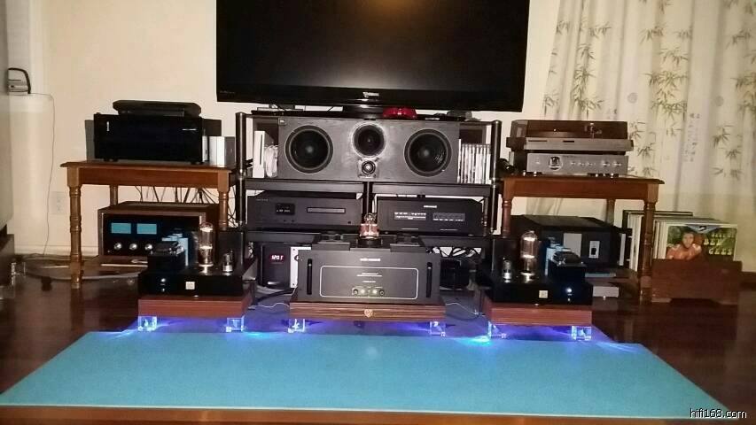

俺以前也对胆机不感冒,直到半年前搞了一个100瓦的ARC后级加胆前级,感觉从音乐性来说特别是俺喜欢的音乐类型,以人声为主,胆机绝对秒杀同价位的石机。不过如果是交响乐或爆棚摇滚那蛋鸡就不行了,速度慢,力度也不够,感觉就是拖泥带水。还好俺对交响乐不感冒。
俺现在的系统是全胆,胆CD,前后级,双功放,两个25瓦的845单端推中高,ARC115(100瓦X2 KT88 推挽)推低音。放人声跟爵士比以前的200瓦石机强太多,大场面也过的去,虽然力度还是不如200瓦石机,不过弹性好多了。这几天奔驰兄会来玩,到时听他怎么说,准备试一下各种组合,全胆全石,前胆后石,胆胆双功放,上胆下石双功放

音箱只要带双线端子就可以接双功放,还是用箱子自带的分频器,两个功放都是全信号输出不过只做部分工,不过要求前级带两个输出。俺的ARC SP16胆前正好带两个独立输出。其实单独用D115可以而且也不错。不过还是喜欢845单端的韵味,特别是中频,太毒了。不过25瓦是远远不够推双12寸低音的,所以就双功放。俺也试过上胆下石,取单端的中频加石机的低频力度,还可以,但总感觉搭配有点问题,很难融合。低音用KT88推挽就融合的很好。还有一定力度加弹性,毕竟100瓦乘2的胆机功率在那摆着。待机400瓦,全负载1000瓦,加上两个各200瓦消耗功率的单端,电表转的哗哗的。根本不用开暖气。曾经考虑过电子分频加3功放,不过担心电分的噪音跟后级直接进喇叭的风险。还在考虑,俺的箱子是外接分频所以很容易。

俺就是用的ARC的SP16胆前推ARC的D115胆后,力度还不错。不过中高还是不如845单端。所以就让他们一块干。一开机30个胆管全亮,电表哗哗的。不过不用开暖气了。

845分体单端推自己俺的音箱功率不够,D115的推挽中高韵味又差些。

俺没说100瓦胆机推不动,ARC D115推他很轻松。但中高还是不如845单端细腻。但单端自己又推不动整个箱子。所以就双功放。单端只管中高,推挽管双低音。需要仔细调平衡,调好后效果比D115单独推更好。D115带增益调节,这点很重要,否则没法调。双功放里的放大倍数大的那个必须带增益调节。
