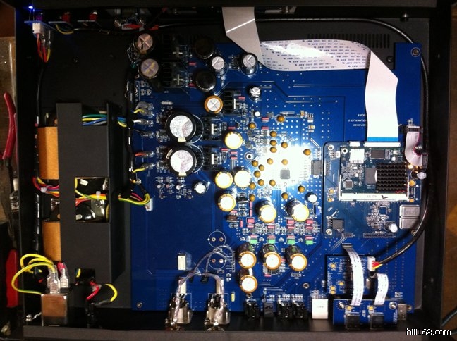

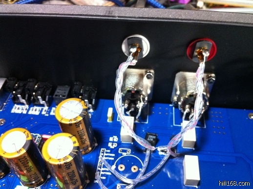

听了差不多1个多月了,该稳定的也稳定了,声音还是蒙,口型还是大,延伸不上,层次出不来。那就摩摩它咯,从电容、电阻、整流、运放、线一路改过去。

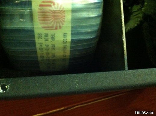

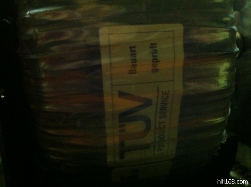

另外请帮忙看看这是中文怎么叫的隔离牛

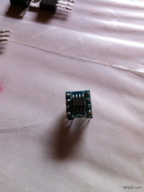

刚回来看到,运放用美国产金封2604,RCA端子到线路板用了丝带提尔线
回复 7394# Lilybaba 的帖子
如兄所言甚是,那段线蛮有效果的,到时试试金封LEM49720。

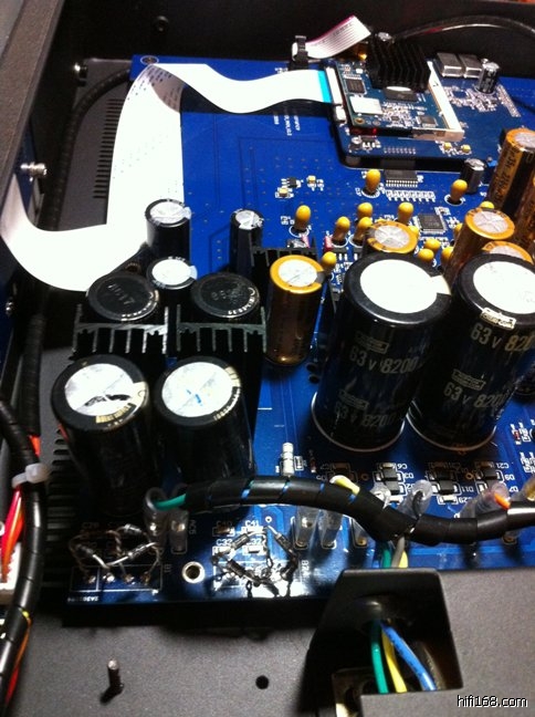

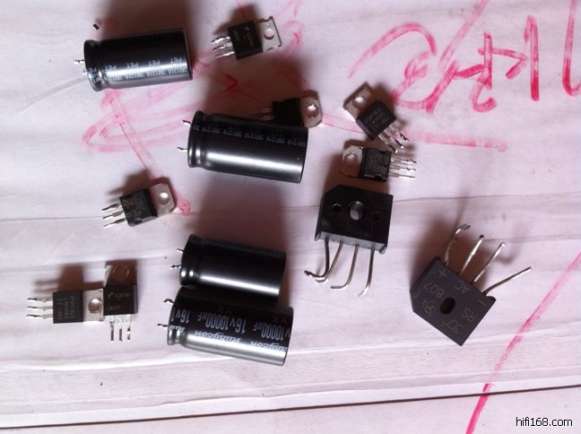

哈哈,抱歉啊,我也是找师傅改的。今天下午拿回来,听了3个小时,声音蒙,口型大,延伸不上,层次出不来,这些问题全面改观很多,之前声音是前冲的,现在淡定很多,但还是有点锡声。你也可以找人改改,方向就是如在高速上跑到160,开的是QQ还是X5,元件的收放速度及是否有足够盈余量,电源、插口、模拟输出电容电阻、整流桥,、绕过保险丝直通,另外看我的图懂的人也应该知道换了些什么,运放是由于觉得8620A冷,加重数码味换的,这样会耐听很多,X1改电源、插口、避震。不过小心改了不保修咯,嘎嘎!!!
回复 7396# 百山祖人 的帖子
还有就是底燥降低了很多,背景很静
