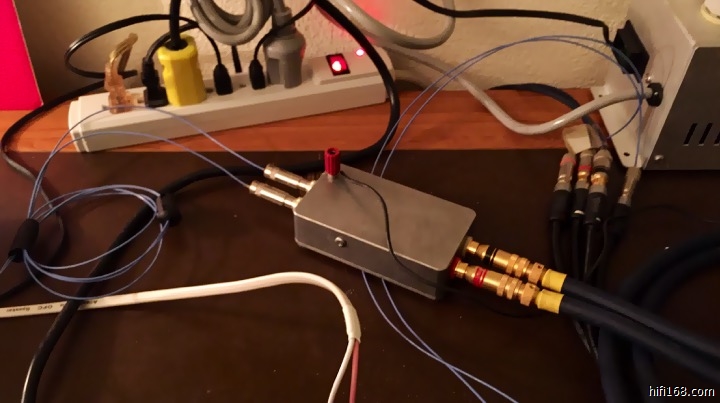

很久、很久,很久以前,俺也是天龙党!
用过不下四只DL-304,一句话经济实惠!0.18mV输出,不算高。用的就是320牛,虽然后来退党了,牛倒是玩了不少!现在配zyx头的升压变压器是下图这个(粗制滥造啊!莫怪):

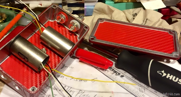

最近有个好朋友想要拿走试试的,“土牛”怎么拿得出手嘛?换个壳再寄给他吧!配0.125mV的高度风70周年,小牛30dB的增益,应该也是够了的:

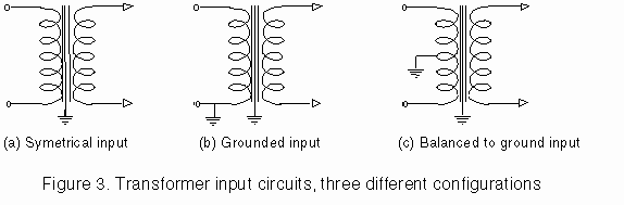

查找好资料和相关电路,决定整改是否可行…… 只是试着将现成的麦克风升压变压器改成动圈唱头用的升压变压器!其实,多数情况下,它们本来就是同一种东西的两种应用。十次总会成功那么几次的;而关键则是弄清楚手头收集到的变压器到底是那种类型的!

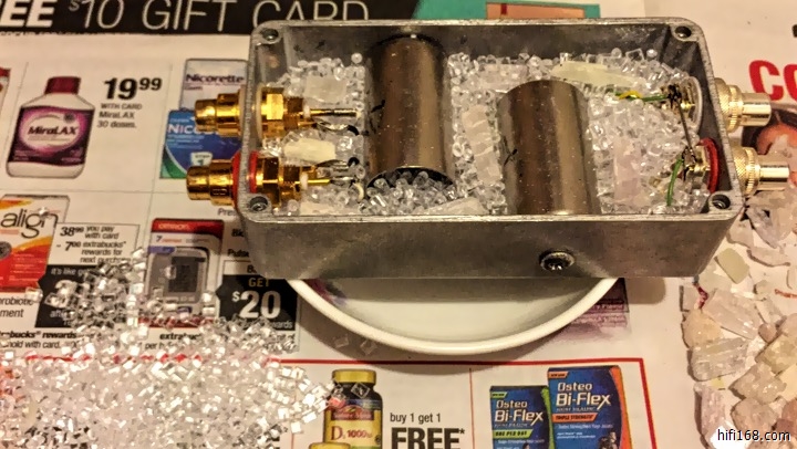

升压牛和地盒的结合体:
