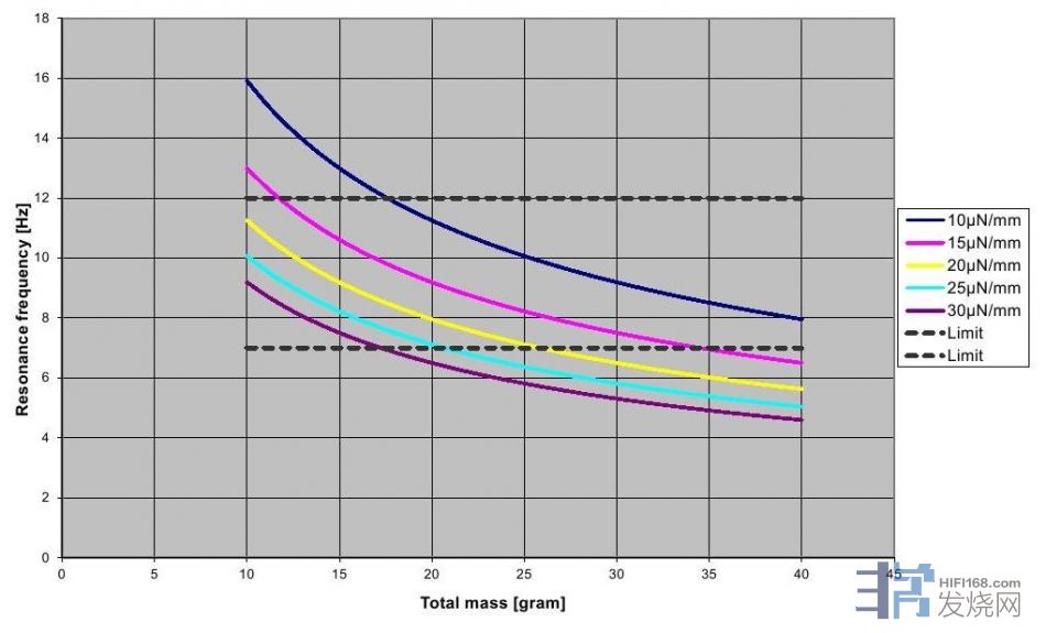

低频共振很多情况下是唱针的顺性与唱臂的等效质量匹配有问题。
找到你唱头的顺性,计算一下唱臂等效质量加上唱头和唱头螺丝重量之和,然后对照看一下这个表格,是否共振频率落在上下虚线范围内,也就是7-12Hz之间。
(2020/10/8 9:29:09 上传)

看着这个图,呆着了。意思是说可能我的唱头有质量问题?
请指教,谢谢!
风之君 发表于 2020/10/8 12:04:03
是唱头顺性与唱臂等效质量的搭配,不是质量问题。
就像你想买辆坐着舒服的车,结果选了一辆避震很硬的,又很轻的车,肯定颠死你?反过来你想买一辆操控好的车,结果选了一辆避震很软的,又大又重的车,转弯能灵活嘛。
你可以把避震理解为唱头的顺性,等效质量理解为车重,两者要匹配的。
