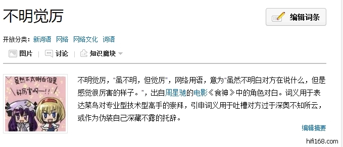

还有张同学的科普知识,虽然俺以俺浅薄的语文知识云里雾里的学习鸟下l虽然也没学懂,但还是想说—个新学的成语:不明觉厉
学到了一个新词,谢谢。
