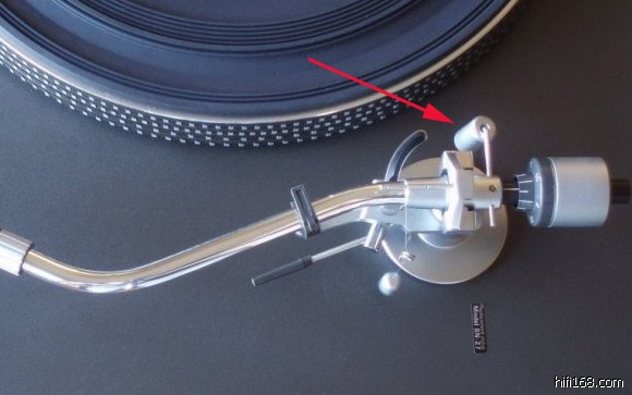

请教下中山张 兄等前辈,附图中箭头指的,唱臂侧重的调整要依据什么来调,才能令唱臂的左右平衡?就是侧重锤不知道得插到什么部位才会平衡。

原帖由 中山张 于 2012-4-26 14:17:00 发表
原帖由 what? 于 2012-4-26 0:51:00 发表
您好!
S 形唱臂侧重的调整没有标准定论,主要视唱头的重量因地制而来调整!
看来得凭感觉来调了,感谢中山张前辈指点,有问题再请教您。
喜欢音响和音乐而不发烧。
原帖由 jacky70 于 2012-4-26 14:54:00 发表
没有看清楚,是S臂设计,这样的安装应该是正确的.最好找到原始说明书,最后确认一下.如果不是S唱臂,而是曲臂,这个侧支点压力重锤一般是安装在相反方向的.
安装方向倒是没错,就是不知道得插多深才比较爽。

原帖由 中山张 于 2012-4-26 14:39:00 发表
不用客气!
一般是装了唱头后,把针压 和 抗滑力归零 ,再把唱臂上、落把手放正,让唱臂处于(无外力干扰)县浮装态下观察比较准确一些。
由于这支臂不是单点臂,是双刀刃支撑的,所以即使把针压 和 抗滑力归零 ,再把唱臂上、落把手放正,也还是很难看得出左右的受力大小,最终应该只能靠听来判断了。
喜欢音响和音乐而不发烧。
原帖由 jacky70 于 2012-4-26 19:03:00 发表
和张兄的建议相同,以听感为主.不同的位置区别还是很大的,应该很容易听出来.
这个位置的确定,主要和唱头的重量有关系,就是因为唱头的重量是变化的,这个唱臂的厂家才运用了可以调节的滑杆方式,否则固定就好了.
谢谢jacky70兄指点!有同好交流指导就是好。
