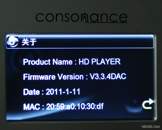

升级门?
原帖由 欧博音响 于 2012-1-21 9:48:00 发表
您好,经我们反复测试,发现如果用迅雷软件下载固件,文件体积为10.4MB,这时虽然文件可以被拷贝到U盘,但R7是不能识别有问题的固件的,v3.3.6固件的正确体积应为16.8MB。我们换用用“另存为”方式下载固件,文件体积就会正常,可以正常升级。
v3.3.6固件现世,大喜,下载用之,未果。即发邮件support@opera-consonance.com救助,今未复。不论是迅雷还是单线程的另存为,得来的v3.3.6固件都是10.4M大小,还是无法被R7识别到。我当前的固件版本:V3.3.4,DATE 2011.1.11(日期bug?)。
最后编辑iyaiya 最后编辑于 2012-01-21 13:26:08
原帖由 欧博音响 于 2012-1-21 10:26:00 发表
请发您的邮箱地址到opera_yang@163.com或13810107812,我会发给您正确的升级程序。
非常感谢,邮件已发!
原帖由 南行者 于 2012-1-20 11:30:00 发表
前面升级到3.3.4版本固件,会出现两个问题:1、开机刚开始播放音乐的时候,在时间左边,播放方式的图标下面会出现一条一厘米的灰色线(要是播放中返回这个界面,就没有灰色线);2、播放CUE文件时,许多音乐的两首之间会出现第二首前1-2秒的音乐。
早上看到欧博官网上出新固件了,是3.3.6版本,下载升级,提示“升级文件不存在”,不要说是我操作的问题,换过U盘,U盘新格式过,只插U盘,都试过了,还是这
感谢O记做出的努力,固件已成功升级至V3.3.6,因未见release notes,不知做了哪些改进。
上一版本留存下的bug犹在,特别是曲末跳音的问题。

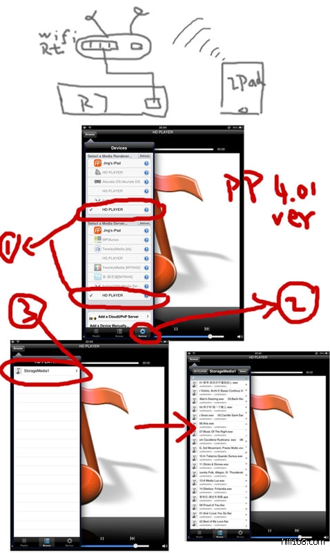

R7 & PLUGPLAYER
1、无线路由的LAN 开启DHCP服务(默认应该是开启的)
2、R7 IP设置 自动获取IP(DHCP)---有线--->路由器LAN口(如R7用wifi链接跳过1&2)
3、IPAD WIFI 链接路由器
ipad pp ver4.01版本
Devices --》如图1项  均选择 HD PLAYER(无需其他设置)
Browse--》如图2&3项
最后编辑iyaiya 最后编辑于 2012-02-29 20:55:20
回复 4441# lesss 的帖子
兄 客气了,不知是PP还是R7固件不完善,正如E版所述,对于大容量硬盘数据,特别是无法用文件夹分类浏览,选曲操作非常抓狂,我基本上还是用遥控器。。。。最近用R7在线听linn古典台,爽啊,可以说音频素质、音乐味,甚超部分下载的高规音频文件(SACD ISO用FB转WAV)。
