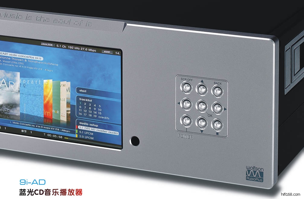

按键的“丑”到是可以讨论。9i-AD设计之初就定下方向,不做太花哨的设计,以传统风格为基调,毕竟烧友中传统的还是占多数。风格是传统的,工艺却是现代的,9i-AD的工艺可以说是目前国内最好的了。修竹拍的图片可能不够大,下面附上一张大的按键图,子弹头设计有更好的手感,这是选用这个形状的原因。

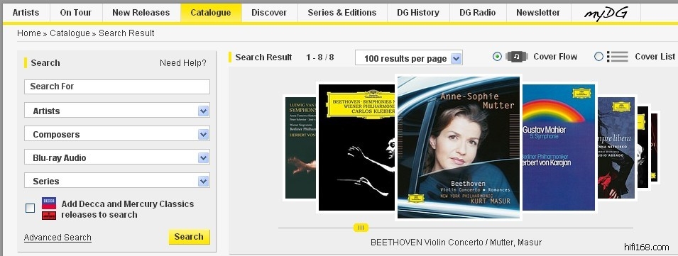

是有了,DG官网见到今年9月份发行了8张蓝光CD和31张音乐会及歌剧蓝光碟,还有一些其他内容的蓝光CD未收录到官网中。
http://www.deutschegrammophon.com/en/cat/result?ALBUM_TYPE=BDA

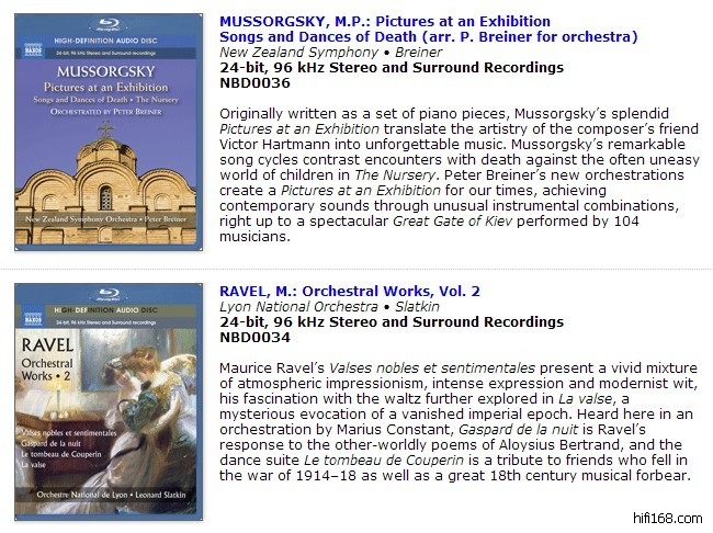

NAXOS今年出了十多张,最近又有两张新专辑发行,穆索尔斯基的图画展览会(新西兰交响乐团)和拉威尔管弦乐作品(里昂国家交响乐团)

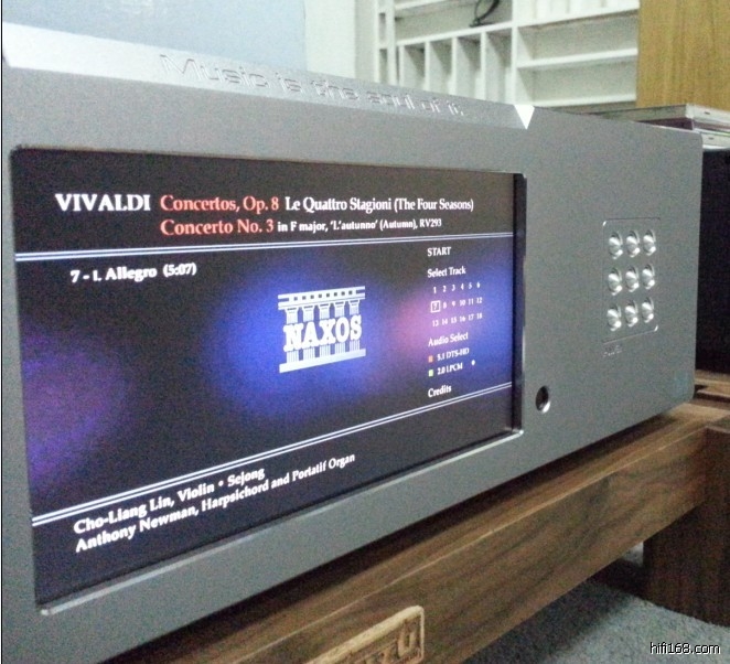

不是简单地将音频封装进蓝光盘。蓝光音乐碟的制作与普通的CD/SACD都有质的差别。蓝光音乐使用的是无压缩的LPCM高采样格式,做盘时采用的是全套蓝光制作标准,一些相关信息可以参考http://designwsound.com/dwsblog/pure-audio-bluray/
世纪格雷的产品能播放M2TS文件,但蓝光音乐不仅仅是一个M2TS文件,它由多种类型的文件组成:mpls、clpi、otf、bdmv。因为有了各种功能性的文件,才有蓝光音乐的其他附加功能。在播放蓝光音乐的时候,屏幕上可以显示播放列表、音频格式选择、目录海报,选曲菜单等丰富的操作界面。如下图:

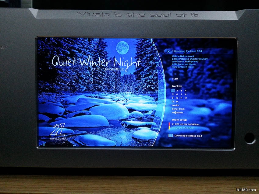

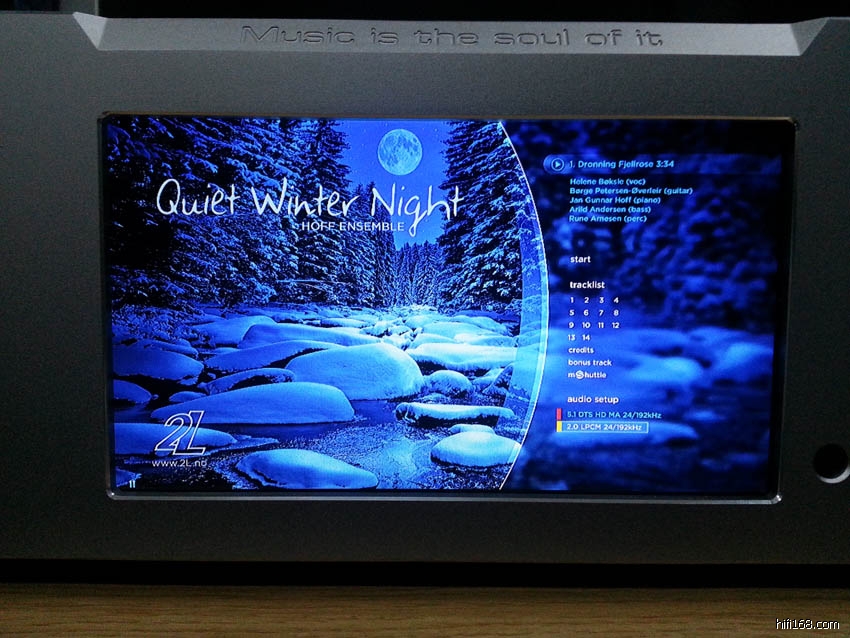

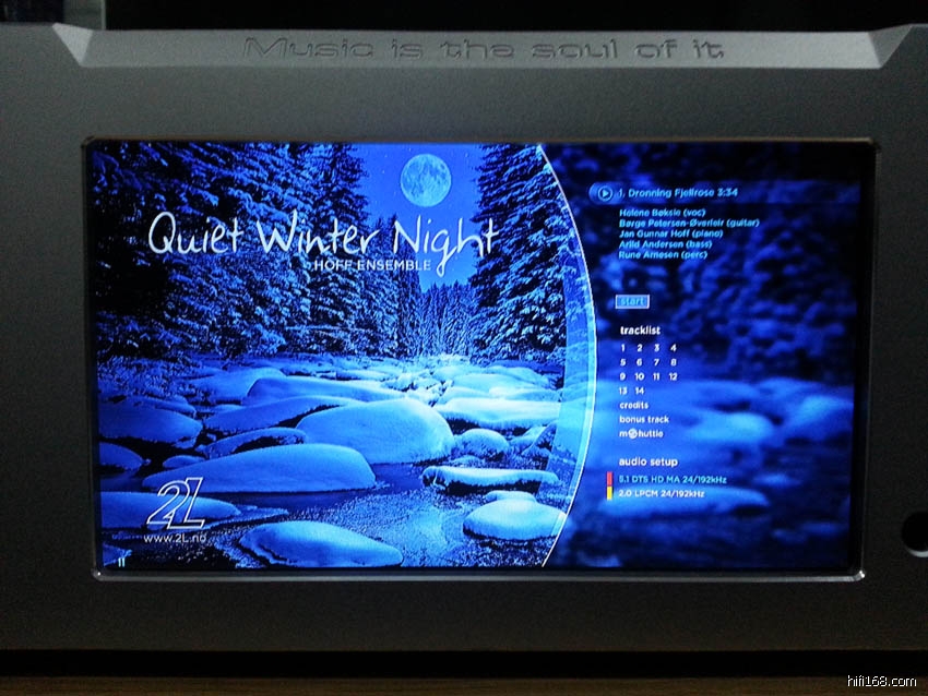

签于有部分用户还不会熟练播放蓝光音乐碟,借用户的帖子发几张图片说明一下
一.  2L公司的《宁静的冬夜》,请看图示
1.在蓝光音乐碟的主菜单上,“audio setup”一般默认5.1声道的“DTS HD”  ;
2.为hifi音乐欣赏请选择“2.0 LPCM”,用下行键移动并确认;.
3.然后上行键返回曲目列表选择您想播放的曲目;
