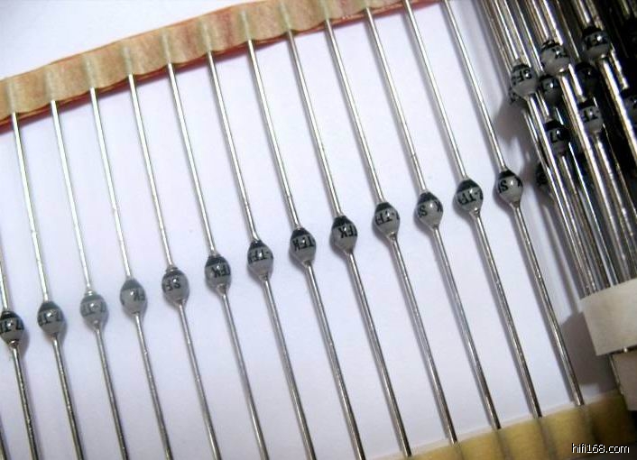

    yavis兄,我试过以下这种古董二极管:通透、有力、不温不火,现在动摇了我对胆整流管的看法。其实晶体管整流也不错的,只要选对,给人一种清新的感觉。西电整流桥堆试过,也不错,但分析力不及这种。

   kick兄,这种其实是一只二极管,外边那处是正极,如果全波整流要用4只,我用它代替胆机中的整流管只需两只就行,声音真的不错,高低两端延伸好,中频饱满圆润,有别一般晶体管二极管的生硬。
原帖由 kick 于 2012-9-26 21:33:00 发表

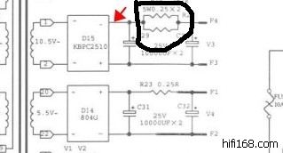

可以代替整流桥堆吗?按电路图接就可以了?多少元一只?何处出售?
     箭头指着的是灯丝整流桥堆,可以用4只代替,但对原来胆机声音改变不大,最好用大A数古董桥堆比较合适。我上图的二极管最好用在高压整流处,对声音改善才巨大,以前买时不贵几元一只,但现在想找也找不到了,我手上只有二十只。
其实你将图中黑色圈内的电阻换成灯丝扼流圈,效果会更明显,声音更靓。
原帖由 kick 于 2012-9-26 23:30:00 发表
那里就是扼流圈哦,换成了10H的。
此贴开得完了天,我已经购入德根
灯丝扼流圈如果用到10H当然不对了,对灯丝影响很大,快些拆除,用大安数几毫亨的扼流圈才对。
原帖由 kick 于 2012-9-27 9:38:00 发表
[/quo
是我选错图,以下这个图才是将0.25欧改为灯丝扼流图才好,十几毫亨就够了。
最后编辑中山堂 最后编辑于 2012-09-27 10:17:44
