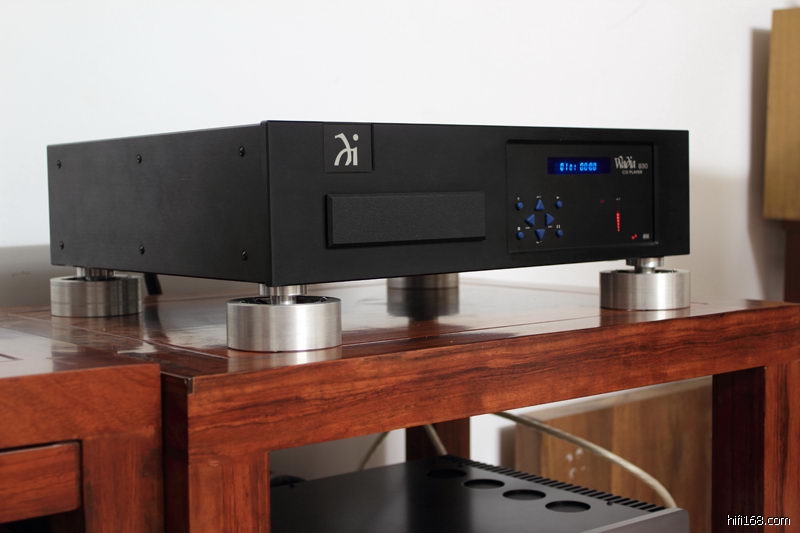

如果设备重心偏得厉害,单凭此弹簧脚确实无法水平。但可以依靠加压重物之法调整设备重心,方法是轻的一角加压适当的配重即可调整平衡。
而且只要准确的找出重心点,就能保证弹簧脚的受力均等,高度一致了。

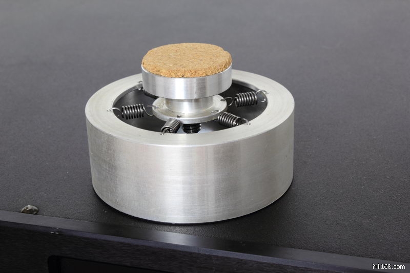

韵材童子发来一套DIY的弹簧避震垫子,因实在太忙,只在周日晚上听了一晚:
我用在分体前级的放大部分(电源部分用的石墨),效果明显,立竿见影音轮廓清洗,低频干净,听弦乐时,音乐感情表现很好,细节较清楚,木味不错。但似乎也声音薄了些,讲接触垫换成木质是否会好些?
周末回家再细细听。
谢谢!
[img]http://bbs.hifi168.com/upload/2012/04/05/4/1855
谢谢老友的宝贵建议,临时加上一层3mm的软木,果然不出所料更丰厚了!准备将接触垫换成印尼黑檀的试试,看是否在保持厚润的同时增添些贵气。
