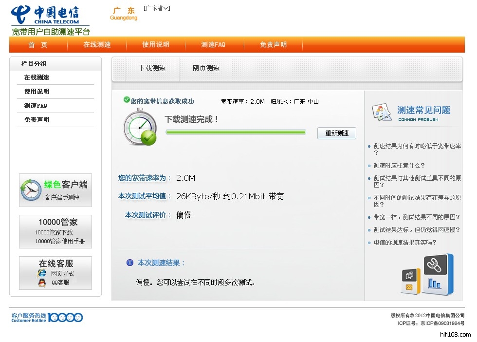

电信的。
静态2M IP,上几天的情况(如下图,只得26Kb),后来打电话去网络供应商投诉完后,近几天就很快了。呵呵

原帖由 白了头一夜间 于 2012-8-14 16:06:00 发表
对于这个软件测的速度只能代表你这台电脑现在的速度,不能代表线路的真实速度,更不能代表设备端口的真实网速,我不知道你的光纤上联设备的类型,所以也无法给出优化的具体意见,但是有一点,有条件话,最好能够在网速最差的时候,用您的笔记本将IP地址,电信网关,DNS配好,单机接到进户光猫上面测试一下,这个比较准确。如果测试结果还是这样,那么基本可以排除家里的因素,那么可以要求电信派人上门更换一个光猫试一试,如果还不行那么很有可能是电信局端板卡的问题,可以建议他们更换局端板卡试一试。还有就是可以要求他们测一下光纤的衰耗。如果在光猫一端测试正常,那么就是后面的问题了,这个也是常见的。
一般不是恶意攻击,电信还是有办法解决的,恶意攻击只能找公安局网监处了。反正您不满意就多闹闹,不是有句话“会闹的孩子有奶吃”吗。
这个测速方法是电信的人告诉我的,应该可靠的。
其次:
1、这条光纤只有我一台电脑用,其他人的电脑用另外的光纤,不会占用到我这条光纤的资源。
2、接光猫的是Cisco Systems 1G 交换机,然后再接 3Com 1G网络交换机(网络设备已是一流了),再到我的电脑上。
3、上几天电信的人过来已把光猫和入户的光纤线也换了全新的,但效果还是不明显。我觉得应该是供应商的问题。
4、电信局端板卡的问题,这就不清楚了。
5、现在我觉得最好的办法是:如果连续几天网速也慢的话就把电话去投诉;反正我的设备在什么也没动过的情况下,投拆了后,过一两天网速就会快很多,这是至今我觉得最有郊的解决办法;但是不知道是啥原因,过一断时间后网速又会慢慢慢下来了;然后又再打电话去投诉,投诉完后又会快的了。
