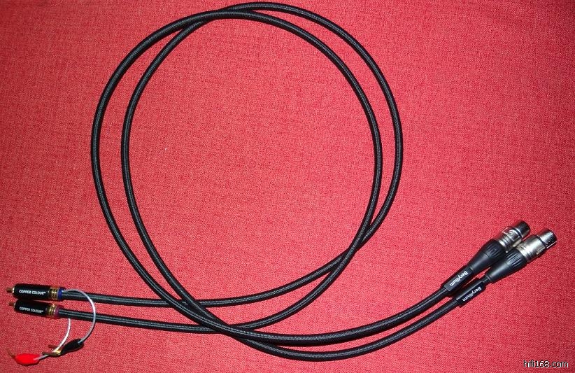

1、RCA信号线做法:一端屏蔽层与负极共地(一般接音源),另一端屏蔽层悬空(一般接功放)
2、带地线的RCA信号线做法:将其中一端屏蔽层悬空,另一端也悬空引1根地线出来,可接带总地接线柱的功放或音源!
为烧友定制的铍合金XLR-RCA带地线版本和RCA-RCA带地线版本信号线:
