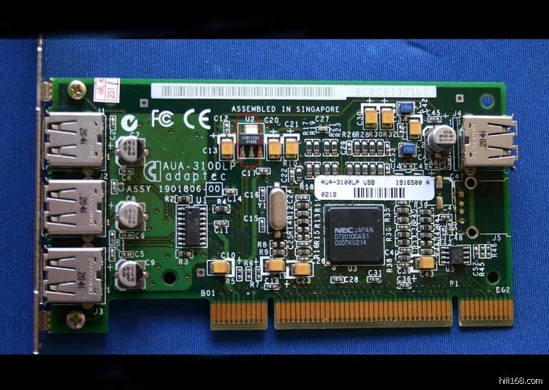

上星期,买了两片黄钽版,依海南兄,改了用Linear的LT1117 3.3,声音很不错!
后来再用尼康 KZ 100uF 25V换掉那四个固体电容,更上一层楼!
请问LT1117 3.3 是直接替换画圈的元件就可以了吗?
非常多谢两位老兄,打摩下试试.
南海兄,那三个电容的电压和容量是多少的?我的装上了电脑,未拆下看.需要的电容不多,是要上好些的电容.
