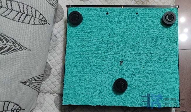

   很多年前就关注到食古兄有关fever老师的乾坤大挪移的这个帖子,当时觉得忒麻烦就没有去尝试,如今帖子又被顶了回来,勾起了试试的念头。一直在用音乐之旅的CD1UP8年,这个机器温暖润泽,乐感不错,素质一般,高频稍暗,低频较庞大堆积下潜也一般,近来准备升级,思虑趁着闹新冠赋闲在家,不如拿它实践一回。慢工出细活,前后做了近一个月,耗费了23包75K蓝胶,照足要求机底,机顶,机内三步走,每一步后都聆听一周,其中变化各有不同,非常有趣,令人玩味。下面就简单说说。
   第一步机底完工后,听感低频质量及下潜提升有20%,声音很安定稳当,听一些大动态(比如多手仔,领袖,阿姐鼓,科普兰天下无敌等)明显比原机好不少,没有原机那种慢而堆积之感了,如同发动机加了涡轮,有速度有劲了,奇了。但是人声及器乐高频的活生感及泛音降低了,听着有点死板有点楞。
   第二步机顶完工,失去的高频活生感及泛音又回来了,不同之处是高频变得凝聚更有质感,播放阿姐鼓,EVA,黑玛丽,魔鬼颤音等,泛音受控高频没那么刺耳了,但某些飚高音片段还是有刺耳感,声音的立体感不足,感觉中频段有凹陷感。没有第一步后的那种异常安定感。
   第三步机内完工后,中频立体感浮现不再凹陷,各频段细节信息清晰质感强化,较原机线条凝聚,质感更好,下潜更深,声音是一种相对正确平衡的状态。
   说下我的入门器材,阿卡独角兽2+谱丽声雷神3+音乐之旅1UP,线材是VDHSUPER NOVAMK3,客厅党24平方,长边摆位,音箱内凹,基本是直达声,高频难搞。跟下来听那些飙高音易失控扎耳的极端唱片,如二胡,尺八,黑玛丽,EVA,阿姐鼓,黄红英等,高频泛音丰满,没有刺耳的现象了。另外还有一个有趣的现象,声压比以前降低了3-5个点,扭大功放音量后有很好的安定感,也没有缺失什么。
   后续的思考:乾坤大挪移没有改变1UP的声底,提升了线条,质感,密度,平衡,强化了安定和动态,虽然还是未到56W级别CD机档次,但可以肯定的是,这就是一种升级的感觉。回味每一步,个人揣摩第一步提升低频,第二步是提升高频,第三部是提升中频,三步完成做到全面提升。

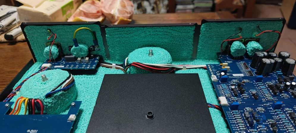

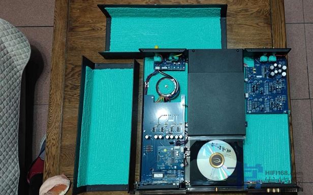

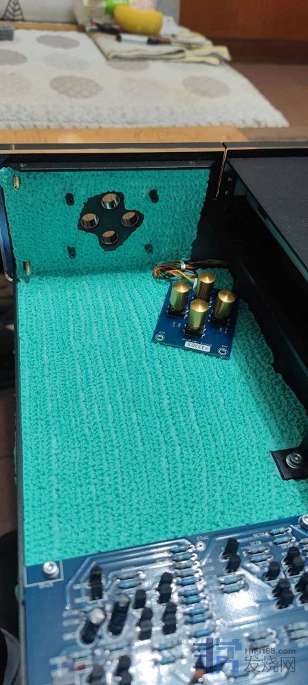

补图,补充一下,转盘下的黑色钢板是1UP的原厂避震设计,裸露部分以前也是钉满了蓝胶,细听了几周,发现声音被压死了,始终没有改善,所以就撕掉了。这次新做部分是变压器,RCA,机内后墙和前墙。

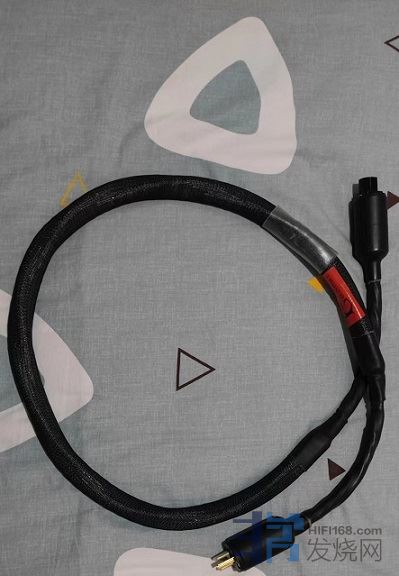

刚才还问来着,电源线就到了,太硬了,坚硬如铁呀谢谢fever老师传功并奖励!晚上又要忙了
