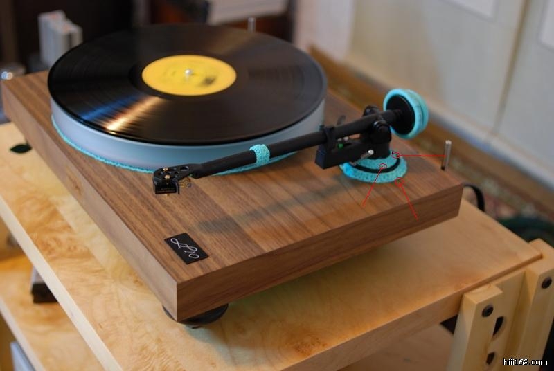

换了唱头、唱臂线和唱放,声音好多了!

回复 33# 食古轩主 的帖子
松开底座,有累丝固定的。

显示全部
这唱盘的底座有累丝固定,固定了后,臂只能从一个方向由高往下调,所以固定前把臂提到最高,不固定,音场定位不准。唱臂太差了,换了唱臂线,用RCA、五针输出,起码提升一个级别,唱头就换自己喜欢的吧。

回复 55# 食古轩主 的帖子
它是分二级固定,一级在盘面(二支累丝),另外一级在底座(一支累丝)。

臂内线换了,自己换很简单的。我发个连接你,累丝固定点如图红点。

改装材料,想高级的买好点的吧

回复 115# ningjy12 的帖子
唱臂线在底座出来时易干扰,大音压时线会振动也会受影响,这铜箔还是有作用的。
