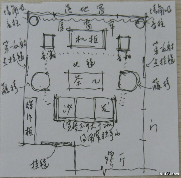

松香大侠看看我的房间怎样处理? [复制链接]

原帖由 cktony 于 2009-7-28 17:37:00 发表
原帖由 重装骑兵 于 2009-7-28 16:50:00 发表
把听音位置定在右边的那个沙发如何?
也是这个提议

回复 18# 品味之道 的帖子
“开声后麻烦大了”——真的?发生了什么问题?
不求甚解,不拘小节
回复 23# 品味之道 的帖子
会不会还有一个原因,那就是你按原来的摆法把器材校好音了,一换,就不平衡了?
不求甚解,不拘小节
回复 26# 品味之道 的帖子
有道理。
除了正二八经弄听音室(其实正二八经弄听音室我身边从没看见成功的案例,可能是我身处的城市烧得不够专业),一般家庭还是简易为上。我自己弄的时候就不敢搞任何刻意的东西,等器材摆上以后再一点一点添挂毯之类活动的东西;后来打了一个58×58的二次余数反射板的吊顶,感觉效果还不错。
不过还是觉得总的空间的摆放方案很重要。
不求甚解,不拘小节
回复 28# 时光车间 的帖子
我说的不成功是指专用的听音室竟比随便一摆还不如。
会去装修专用听音室的肯定也是烧到一定程度的,很多都自己能根据公式计算,我毫不怀疑公式的正确性与他们计算的正确性,问题是施工的时候往往不能还原他们所计算出的“数学模型”,这个问题有经验的专业公司是能够避免的,烧友难得搞一回就有失败的可能了。
不求甚解,不拘小节
回复 30# 时光车间 的帖子
呵呵~
岂止烧友,音响店搞听音室都有搞砸的!
不求甚解,不拘小节
回复 32# yavis 的帖子
我建议二次余数反射板,客厅部位,满堂。
松师贴中介绍的那种10公分的吸音吊顶当然是最好的了,但国内没有啊!
我只是根据自己经验瞎说,也请大侠们指正。
不求甚解,不拘小节
回复 33# 时光车间 的帖子
求教——
强吸音该怎么做?我一直不会。我是说该用什么材料(包括面层和吊顶内的吸音材料),大概要吊多少公分?
不求甚解,不拘小节
谢谢,还有问题——
1、“40厘米空间,10厘米厚吸音棉、布、”是不是先10CM厚的吸音棉,然后另外30CM用布填的意思?
2、“打孔硅钙板”是成品还是自己计算后打孔?
