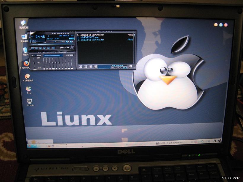

   没有试过其它的怎么就肯定别人玩的不是玩声音?上面介绍的是在LIUNX下的SMMX播放器。LIUNX下播音频是完全后台进行,不受操作软件影响。自己不懂就说别人玩技巧不玩声音。太小气了吧?

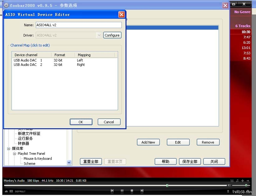

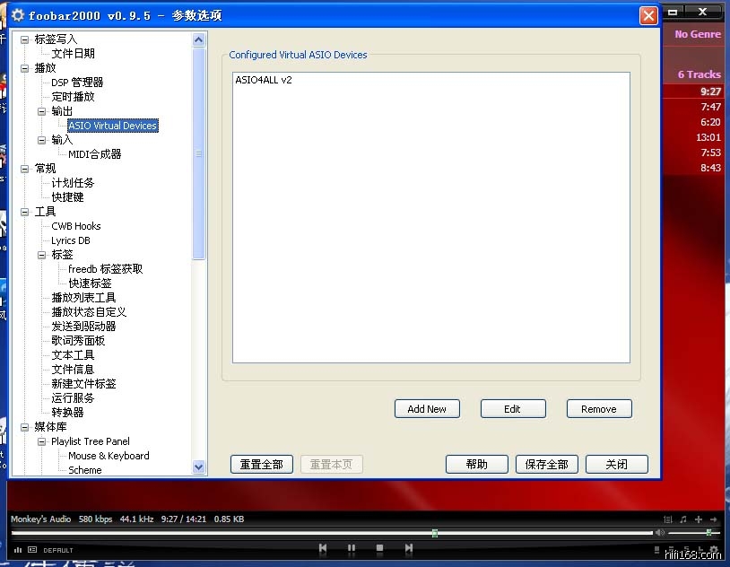

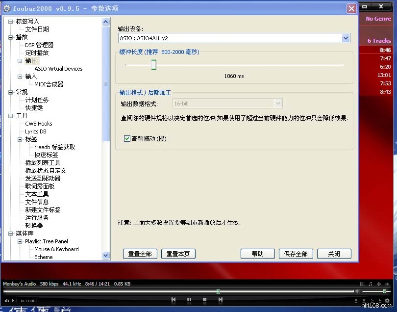

一定要用windows,那就普及一下fbr2000的玩法。那个wmp11微软的破玩意删了吧:
看到没,电脑内置声卡已经停用,只有外置的USB设备。进一步设置以取得更合口味的音色:
jpg(2009/1/18 18:11:57 上传)
图片的顺序怎么弄相反了?我发的时候不是这样的。最后一张:

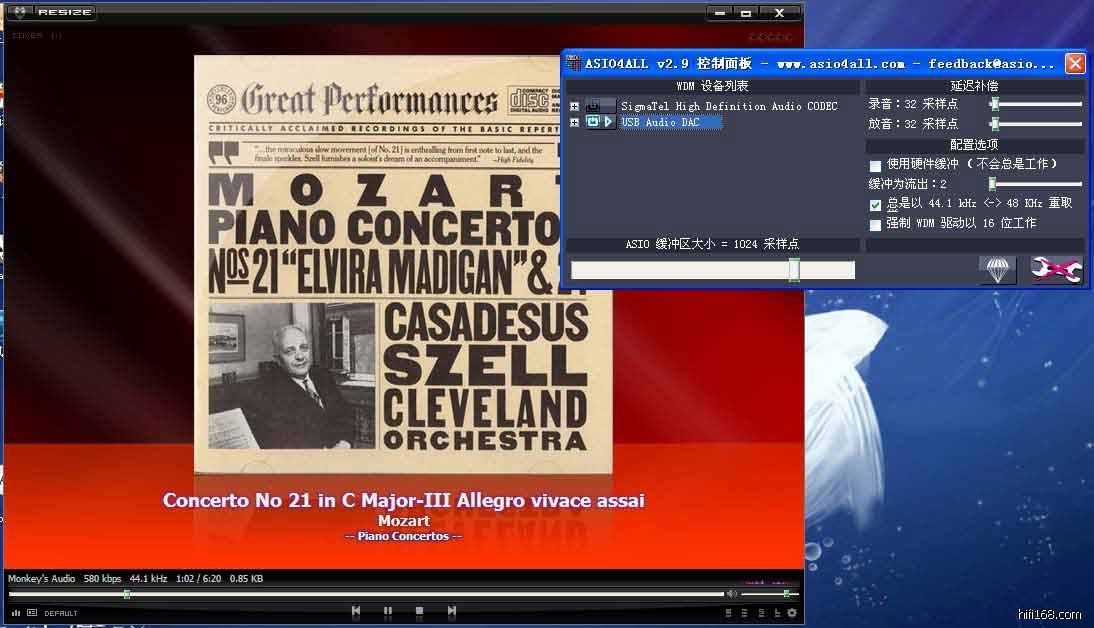

只要设置正确,播放时ASIO会在右下角显示相关信息。这时才是真正由ASIO输出。
