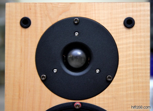

高音单1108本来的面板是110mm,其优秀的素质令人折服,但是这单元是用了超强钕磁做驱动, 我们尝试在大面板前做一层吸音,面板后做一层扩散并增加面板的口径,获得的是更加多的信息同时声音的层次延伸更加出色、背景安静度有所提高,虽然这是不算非常大的改善,可是我们还是不为余力的做了碳纤维后贴膜、长纤维毯前覆盖并特别定做了140mm直径的大面板来满足需要。

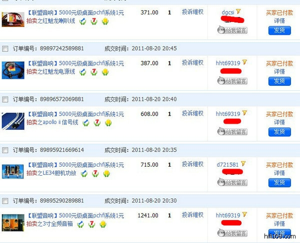

第三期的第一波,看看最后的结果吧, 在没有谁到最后一刻谁能包场呢, hht69319 还不是最后赢得了3个, 某疑似包场的强人仅仅得到一个!感谢所有参与和关心联盟音响的朋友们!

高音面板的尺寸让我不得不联想到330D。关于是否有改善还是实测比较令人信服。
1.单元的F0和等效容积这两个参数对低频下限决定最大,容积决定低频下限这个说法是在有一定范围内的条件下是对的,如单纯的认为容积决定低频的下限,那么显得音箱的设计也太容易了。碳纤维636因为使用了高科技碳纤维震盘,在低频频段响应速度是很优秀的,他是在低频响应方面我们信服而完全不需要担心的一个优秀产品。
2.我们试验出来的总结:好不好推是看单元阻尼曲线,能不能推是看单元灵敏度,音箱设计师应该从测准单元的阻尼曲线下手而不是盯着灵敏度。
3.用大面积的毛毯吸收高频单元的声音干扰,来获取更加干净的背景和更加优秀声音指向性是很多厂家设计的一种手段,国产有美之声战神,进口有RP,AV箱子有MK.在高音单元周围想尽办法做吸音、扩散、反射等方式的做法历来是很多公司研究的精华所在,20多年前3/5A音箱也是有在高音单元粘贴羊毛条。当然你大可不必相信我们这样做有效果, 因为我们不是什么大牌子。
(题外话)阁下要是有兴趣,到我们工作室, 我们提140mm的大面版.140mm大面板贴毯子和104mm小面板以及110mm几种方案供你区别声音的差异。下图是小金属面版实物测试道具之一
