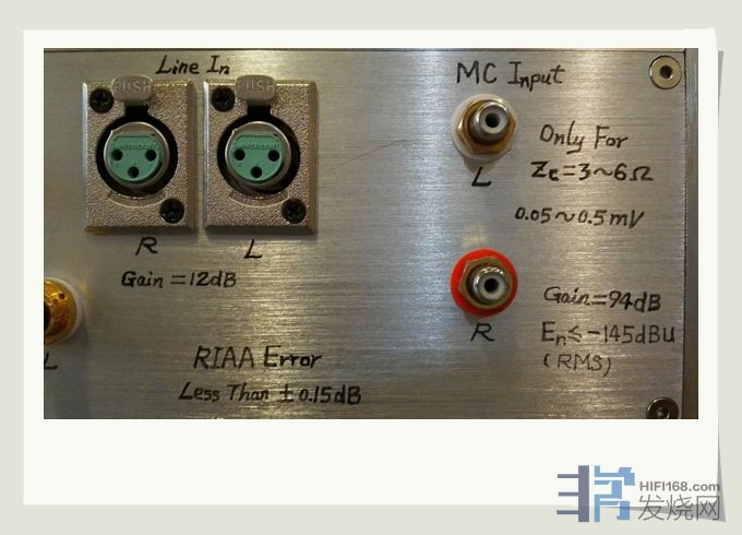

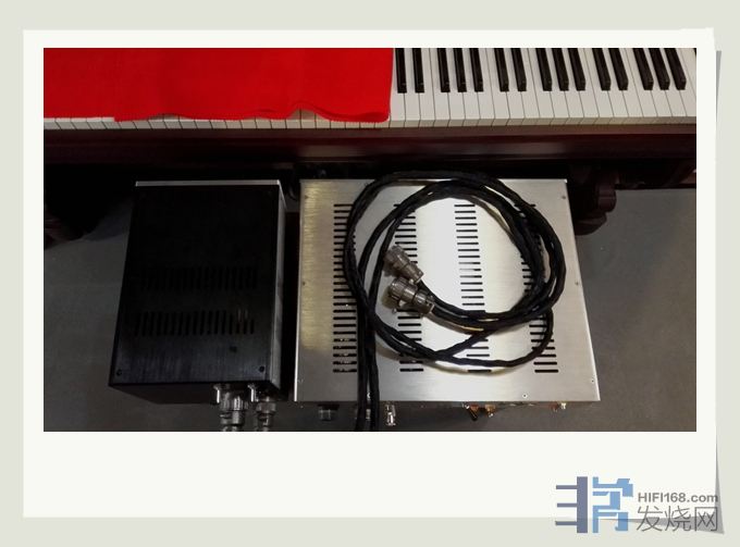

分体电源、全电子管唱头放大器工程样机定版完工,开声!
1、唱放MC放大线路净增益94dB(56000倍);
2、未计权等效输入噪声有效值小于-145dBu(0.044uV);
3、正常工作唱头灵敏度0.03-0.5mV,在唱头0.3mV输入的时候,可以有77dB未计权的信噪比和动态;
4、最大输出电平28dBu(约正弦20V有效值);
5、线路放大部份增益12dB;
6、分离度大于100dB;
以上参数未接大地测得
7、RIAA误差小于0.15dB;
8、线路放大频响优于20Hz-50kHz+/-0.5dB,不计权等效输入噪声小于-120dBu,分离度大于100dB。
9、整机超过十只电子管(分体电源电子管稳压、整流,主机一级升压牛+电子管放大+一级音频输出牛)
升压牛、输出牛手工绕制,10HZ~100KHZ/-1db。
