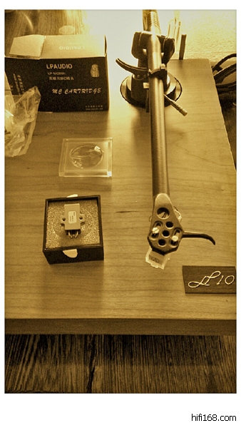

LP10、P12厂方出厂前都配好的,不过我的习惯是每一台都要仔细再校正一下简单的几个参数。
当然,平价唱盘使用时间长了,也会有一些心得玩法,改善系统的声音品质。
不过对于入门平价唱机的调校,我的个人方式与体会是这样的:
1、装配并校正轴距:LP10、LP12的臂应是一样的,轴距222MM。
2、调整水平:方式、工具因人而异。
3、校正转速:用简单的红外转速仪。
4、校正超距:LP10、LP12唱臂的超距为15MM,有效臂长237MM。
5、调整VTA:平价入门上唱机,产品出发点源于简洁易用,所以调速相对不那么精细,加之各种唱片薄厚不一,VTA适当就可以了。
6、调整针压:前面环节完成,最后调整针压。
