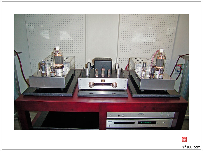

小五还是不穿衣服有型,象个文质彬彬的书生,穿了衣服好似一米五的矮汉子。

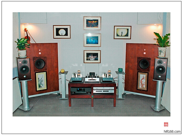

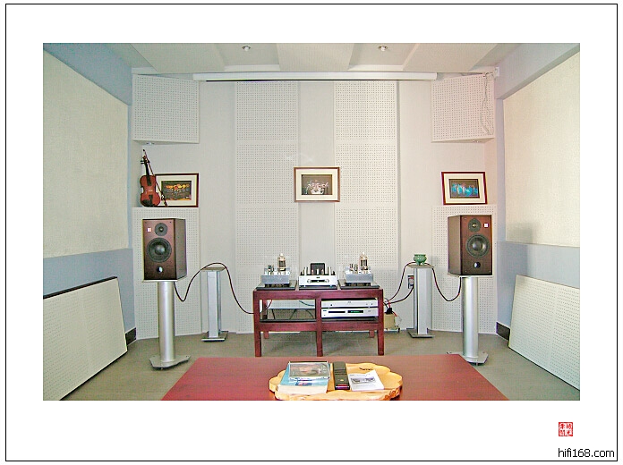

听S5、主要取其中、高频清丽、飘逸,适当的搭配与空间环境,也有恰当的低频,但不要奢望达到FU13推监听一号的低频质量。先弄明白自己需要什么样的低频。
我用S5推书架优雅三寸全频,箱距2.2米、箱后离墙1.6米,音量开到12点,听过的人没人相信是5W推500米的三寸小箱的声场、音色。

放书桌上,垫钻石也无用吧!
与其搞黑檀,不如先上一对结实些的脚架有用,听音空间也重要,三分器材七分环境。
