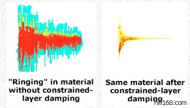

我说的就是这个意思啊,唱头是非常敏感的,也会把噪声放大。当然随便玩的可以不在乎。另外除非你的喇叭底座隔离的很好,不然大动态音量一大,地板随着震,必然会反馈到器材架途径唱盘被唱头拾取,这些都是很基础很基础的常识了,黑胶唱盘是无法完全消耗自身的震动的,避震板既要能消耗唱盘的自身震动,又要隔离来自地面的震动。为什么挣了八景的产品都不用纯木材,木材导热系数不高,密度又不够低,它既不能快速传导声波,又不能消耗热能,只能带来木头特有振铃,这样的避震系统是无效的。多看看国外大厂的文章,自然会有收获。
能量无法消耗,无阻尼效果,材质突出的振铃会加大噪声,真正做好了避震的系统,应该右面那张图,能量迅速衰减而干净这张图是一张能量曲线,在声学研究上最常见的一种。是一个由时间轴和能量系数表示的二维图表,它表示单位时间内能量的衰减情况

原帖由 Dr kuang 于 2014-3-1 12:48:00 发表
有理有据,有直观图表,赞!
能专门开一个关于音响避震的科普帖子吗?平时看到不少发烧友被某些打着“大师”旗号的神棍忽悠,花大价钱买些音染严重的所谓调声“神器”,很有必要做一下这方面的科普了。
现在还是一知半解,我研究机械振动才刚刚开始,但研究室内声学,研究国外的技术资料已经多年。只是发现有类似的地方,科学是讲究实证的,所以它需要不断的积累和改善,如果您对室内声学也有兴趣,可以去AV199的声学板块,那里有我写过的很多文章。我一个无名小卒,文字功底不行,写的文章不会招大侠们待见,因为确实没有“神棍”的号召力和口碑。我的文章只有图和实证,当然了大都来自国外。我国的科普教育还差的很远,人们寻找答案的方式太过于随意。
