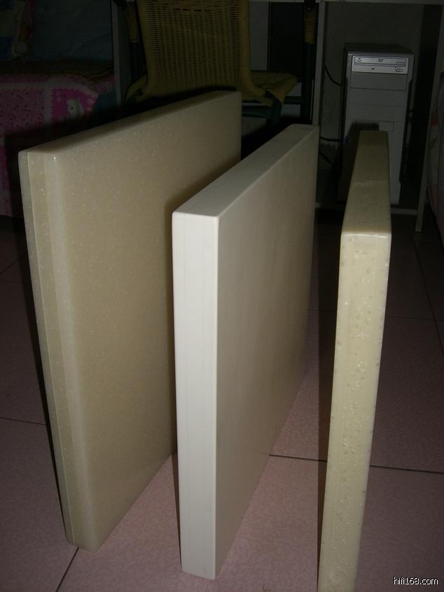

看到不少用石材和实木做的不同的器材垫板。前者听说声音偏硬,后者偏软且缺乏力度。我突发奇想。何不用通常橱柜用的人造石台面用材做不是更好!人造石是采用高分之树脂加适量天然矿物质聚合而成。密度高柔韧性,唯一的缺点就是要在上面超重压放物品时间长了容易变形。我用了上下两层中间夹一层橱柜用1.8CM厚高质量刨花板。这样又可防止日久变形,还可中和一下人造石本身稍硬的特点。
看看我刚制作的器材垫板:
