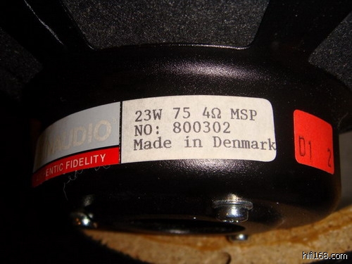

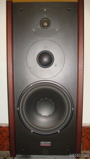

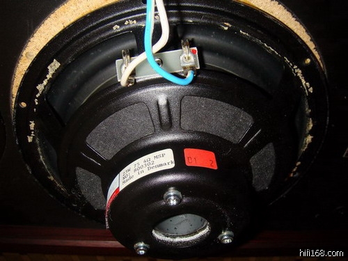

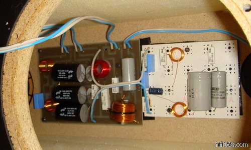

我也来个丹拿MSP220分解,有请各位高手鉴别,该箱中高频特别的清爽通透,只是略感低频有点不足,不知是否器材搭配原因?

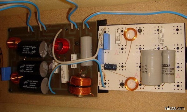

多谢,我也有点这样的想法。有朋友看过图后建议如有针对性地摩改一下分频器应有很大的提升空间,再次有请楼上各位比些专业意见,非常多谢!
回复 22F 李为we 的帖子
本人是个门外汉,只识简单使用器材,丁点原理都不懂,诚心请教李兄:MSP220是本人九十年代初购进的产品,照理,时下科技日新月异,同一功能电器,元件的参数值应不会有很大变化,但所造元件材质的选择则会有更大的余地,本人认为:更换高素质同参数的元件(狭义上的打摩)应对最终出来的效果会有很大提升的,这样理解不知对否?还有请李兄及各位高手多多指教

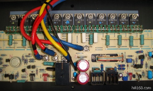

单拿的低音喇叭,标称阻抗4欧姆,其工作在低频率的时候阻抗还要小,所以对后级放大器的电流索取比一般喇叭大很多,要推好他,需用能够输出大电流的后级.
摩改分频器,肯定有改变,但还是要用大力后级推好他.

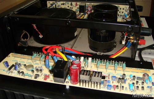

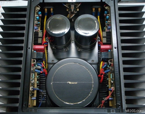

多谢烧兄宝贵意见,本人用的功放是日产中度前后级(附后级图),标称功率为150*2,不知烧兄有何高见?另此东东还有否摩改的价值和余地?非常期待,多谢!

李兄真是一语中的,其实我真的对器材构造原理等常识是一片空白,对自己用了十几年的配置效果还算满意,美中不足的只是稍觉低频不足,听了朋友的意见后才有摩改的想法,正是担心摩后会改变丹拿原有的个性与风格而迟迟未作决定。

呵呵,看来艺兄也有过类似经历。没错,的而且确遇到这难题,但为了拍片发给朋友(计划委托其打摩分频器),终于在第三次拧开罗丝后,发狠心找来罗丝刀、线灰刀第等工具,在付出划花了少许喇叭边缘(金属部分)和面板与喇叭接合部的代价后,终于得见其庐山真面目,但对中、高音还是下不了手。

继续请教艺兄及各位:开箱的目的是想拆下分频器交由朋友摩改,谁知过了喇叭粘在面板上这一难关后,跟着又碰到第二个难题,就是分频器电路板除罗丝外,是用约1—2mm厚的沥青(估计)粘在背板上的(见图,电路板边缘黑色物料),不知那位高手能支招?多谢!!!
