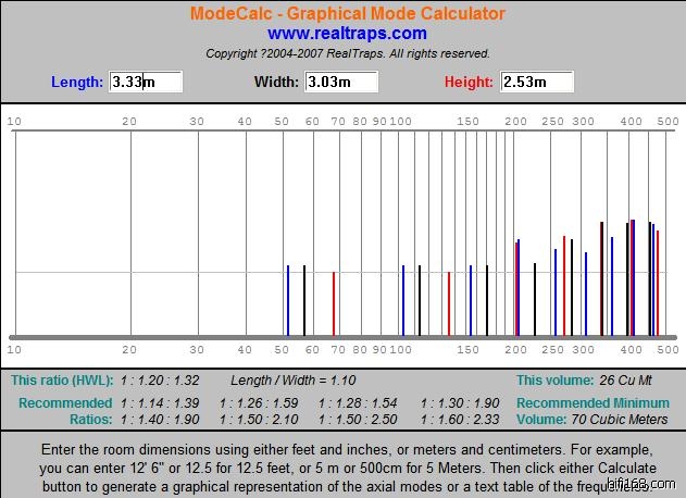

楼主能帮我分析一下我的问题在哪吗?左侧墙的高度是2.23m,右侧墙的高度是2.53m,成一个滑坡状,所以我算了两张图。
在播放某种低频很特别强的音乐时会有嗡嗡声,可能是柱波吧,已经在喇叭后墙放了两个吸音柱,另外两个墙角分别是衣柜和一些杂物。在摆位方面我也下尝试过,发觉喇叭越是内拐,柱波会随着喇叭的内拐而改善,但还是不能解决问题
jpg(2008/4/6 12:51:09 上传)
jpg(2008/4/6 12:51:38 上传)

回newbjman,转90度来摆的话,因为左侧墙是塑钢材料,不是很硬,而且有扇窗,可能不合适吧。我的听音室的四个面分别是,左侧墙和后墙是塑刚材料(每一面都有一扇100X80CM的窗),前墙和右侧墙是水泥硬墙,柱波基本在硬墙这边,实在是很难处理的一个空间。我今天在吸音柱旁(侧墙地上)每边各放了1只海绵靠垫,低频柱波稍有改善,但是没有完全消除,在柱波产生的同时,左侧后墙的塑钢材料和右侧后墙的一扇塑纲门,手放在上面能感觉到轻微的震动,我想用几块吸音棉贴在塑纲门上和左侧后方这样是否可行呢,请newbjman大哥支支照,小弟先谢过了

newbjman兄,德国的吸音产品有官方网站可以参考吗?这些日子不端尝试,发现侧墙的驻波最严重,在喇叭两边侧墙地上各放了一块60CMX60CM的扩散板后,低频驻波改善许多,感觉低频量稍减少些(可能原来的量多是驻波带来的假像) ,低频干净后 ,中频清晰度有提高,高频也顺滑细腻些了,没有原来的粗糙和前冲感了。现在还有个小小的问题,喇叭右声道播放交响乐的某些低频强烈的片段时,还是有那么一点点的嗡嗡声,因为喇叭右声道侧后墙,即墙脚处是一扇塑钢拉门,且不是很牢固,门和墙壁之间有缝隙,可以说几乎是没有隔音效果的一扇门,照理说低频会被门的缝隙衰减一些到门外去,不应有驻波才对啊, newbjman兄 会否是这扇门共振所造成的嗡嗡声呢?

再次请教newbjman兄,右声道的驻波至今没有解决,摆位和皇帝位也摆位过好几次了,而且还在喇叭侧墙地面各增加了一个皮沙发的脚凳,有改善,中高频变的更加清晰透明,相对中频好像有点薄了,不知是不是吸收过量了?
这个右声道的驻波非常奇怪,我人离开皇帝位 ,正对喇叭1米左右,驻波完全没有,但是一回皇帝位驻波又产生了,
皇帝位的前后移动过不少次,效果不理想,因为房间小,皇帝位也不能前后移动很多距离,否则离音箱太近耳朵吃不消啊,请newbjman再给小弟出些良方,万分感谢
补充一下:左声道侧墙整一面墙是塑钢材料有吸收低频的作用而且后墙角落还放了一个很大的衣柜,所以一点驻波都没有,右声道的侧墙则是水泥墙

谢newbjman兄,我也想试着转90度来摆,这样的话天花的扩散也会比较理想,成斜坡状,两边高度也一样了,可是喇叭后墙变成塑钢墙,会不会把能量吸收掉呢?不是说喇叭后墙一定要硬吗?因为这个房间是搭出来的,所以这面墙只用了一层5CM厚的塑纲材料,不知可否当做后墙呢?
