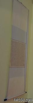

楼主这个是什么东东呀?

楼上所问的是一幅字。
这幅字能起到什么作用呢?还有右声道侧后墙也有几块海绵,应该是消除反射声之用吧?另外铺了地毯后高频的水分有会吸掉的感觉吗?

回無聲仿有聲的话,字画其实更多的是在装点房间,对于声音的的调校作用甚微。但是我认为房间6个面的第一反射点是处理的重点,至于......
