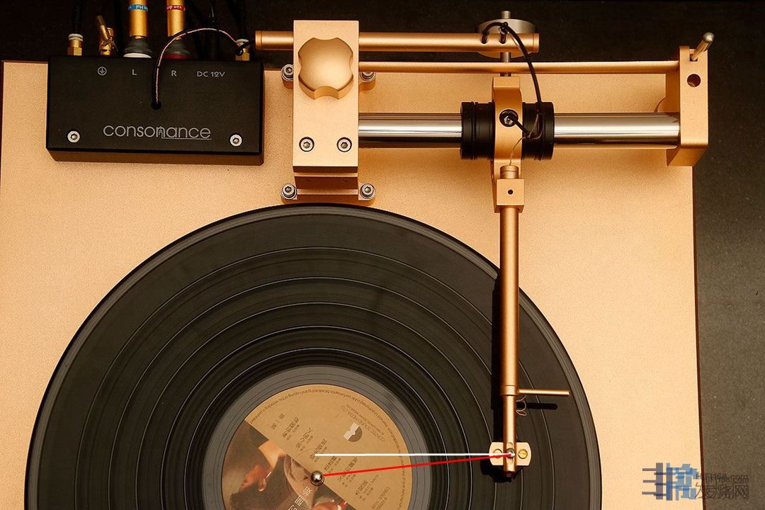

这个不知道是官网照片还是版主最终调好的状态

这位同学非常好学认真,买货的都是挑货的,为您点赞。
读取唱片的不是唱头的螺丝,是唱头的针尖,所以应该这样划线。
还有就是装唱头的时候,都要对准A、B点的,就是这个需要。
eric 发表于 2018/4/8 15:41:11
前面没看到你的唱头前沿部分直切臂只对A.B点是不够的吧
是否应该全程对准尺柜的正切线
回复 497楼seestar小乐的帖子
两点决定直线,还要第三点干什么呢亲?
eric 发表于 2018/4/8 17:07:07
了解了多谢
