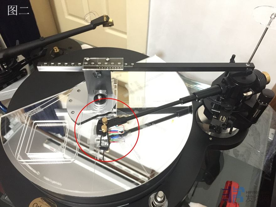

如果是类似SME 的唱臂(图一)
唱头安装位置不可调(有效臂长也是固定死的)
那就要靠后面的臂座滑动来对A.B点(图二)
这时候轴距已经不存在
因为每颗唱头的针尖长度不同
而且唱头上的螺丝安装位置也不同
也就是讲用不同的唱头SME有效臂长都不同
那是否一定要对上原厂的A.B点数据
不一定、因为有效臂长有可能已经不是原厂的长度
所以要用不同的曲线都试一下Baerwald Loefgren  Stevenson
看看能在正切状态对上哪个点就采用那条曲线
使用这种唱臂在调整A.B时很可能有一点对不到正切点上
这个时候建议以内圈为主来调整
在调整滑动SME臂座时
举臂器一定要抬起来再前后滑动唱臂
V臂有个前后滑动的L拨杆(图三)
把这个L型的拨杆插进去
松开固定唱臂的两颗螺丝
在用拨杆就可以轻松平稳滑动V臂了

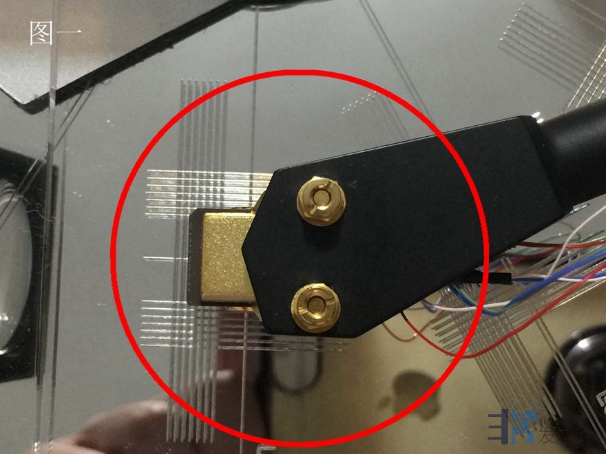

还有一种情况是唱头盖有前后滑动的长条螺丝孔
但唱臂座安装位置是固定死的(图四)
这个时候轴距已经固定死没有办法改变
你只能祈求原厂的轴距安装距离是准确的
可是大部分的时候是有误差的
轴距没有误差的话就在唱头盖上直接按原厂A.B点调整就可以啦
理论上调整好之后超距也是和原厂数据一样的
如果超距和原厂数据不一样那不用怀疑自己
一定是原厂的数据有误
如果轴距数据不对情况下也不用紧张
你只要唱针正切对上原厂的A.B点数据就OK了
这时候超距或许变长(轴距比原厂数据短)
超距或许变短(轴距比原厂数据长)
如果唱臂是那种唱头盖有前后滑动的长条螺丝孔
而且后面也可以调整唱臂板不同安装位置(图五)
这个时候建议尽量采用原厂的轴距
然后用唱头盖部分来调整A.B点(也就是循轨角度)
这时候因为可以准确调整正切点
所以一定要调到准确正切位置
以原厂的A.B点为主来调整
当然也可以试试看另外两种曲线
如果在调整另外两条曲线时对不到点上
这时候可以调整后面的唱臂板安装位置
改变轴距来以达到调整其它两条曲线的条件
A. B点调整准确之后
超出唱盘轴心的距离就是正确的超距
所以讲超距随着不同的曲线调整数据都会有所不同
使用德国的DR. FEICKERT或Acoustical Systems调整规尺(最好用的是Acoustical Systems)那这一切调整都变得非常简单
使用Acoustical Systems规尺可以在不知道原厂数据的数据的情况下下轻松调整到非常准确
