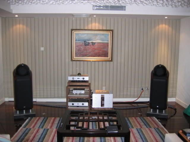

回复: [转贴] 建造更完美的聆听空间
希望不是班门弄斧,提出一些经验交流。
音响房间的前墙。后面是砖墙,前面是十五公分的吸音棉,钉上石膏板。
石膏板上粘上一条条人做皮包吸音棉。这里有利有弊。观感不错的。
天花上因为有一条横梁,所以用铝金属架子上钉 RPG 扩散片。

回复: [转贴] 建造更完美的聆听空间
原帖由 newbjman 于 2007-10-13 18:55:00 发表
希望不是班门弄斧,提出一些经验交流。
[IMG]http://i31.photobucket.co......
天花的做法,把横梁藏起来,但也引起其他的挑战。
