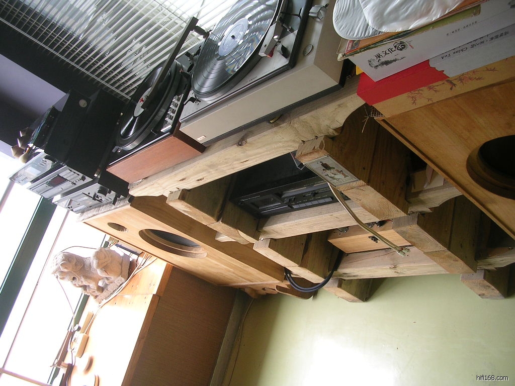

哦,我还一直以为是敲打架子呢,所以一直觉得没过关,原来是敲打地面呀,这要求不高,明天俺试试,应该没问题的
刚才用榔头在地上敲了几下,没啥动静,我估计把地下敲个洞都应该没影响,哈哈哈
原帖由 阿杰 于 2013-4-12 17:23:00 发表
原帖由 无难 于 2013-4-12 12:59:00 发表
老兄还没有明白零震动的最终效果吧?
我的唱盘架虽然复杂,但我是每个平台都会去敲(包括地下和唱盘),以检验其减震的效果。
你那台唱盘是轮驱的吧?
敲那里都没有用啰,呵呵。
但实话实说,不管怎样的架子,只要敲架子,就肯定会有重大的震动,这点不用怀疑吧,那这零震动何以达到呢?
首先要搞清楚低频低噪是从盘子来的还是唱臂座来的,最好的做法就是把唱臂座和转盘分离,转盘基座反复实验最佳的避振吸振的材料和办法,把振动降至最低,另外舵轮的是否老化是否精度准确也比较关键,电机、转盘轴也应该清理上油。。。
原帖由 lianwu 于 2013-8-1 9:23:00 发表
多谢二位,301回来后换了新舵轮,其它各部分都加油保养了一遍,现在问题是低频震动是通过地面机架传导上来的,也试了在层板和机架之间加橡胶钉、滚珠等方法还是不行。
你越说越糊涂了,你的说法貌似和唱盘底座没啥关系?如果是器材架的问题那就直接换器材架,或器材架换地方,不好的器材架或唱盘放置在能量大的地方肯定不会有好效果的,最好上图看看
