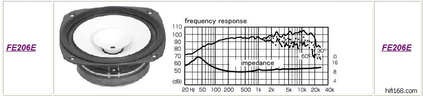

看Fostex FE206E 的资料,厂家数据灵敏度96分贝,看图纸大概从250Hz以下低频开始明显衰减,到120Hz时已经衰减了6个分贝,所以如果低频只在120Hz 以下的话,从120Hz到250Hz 就感觉没有信息或信息缺乏
