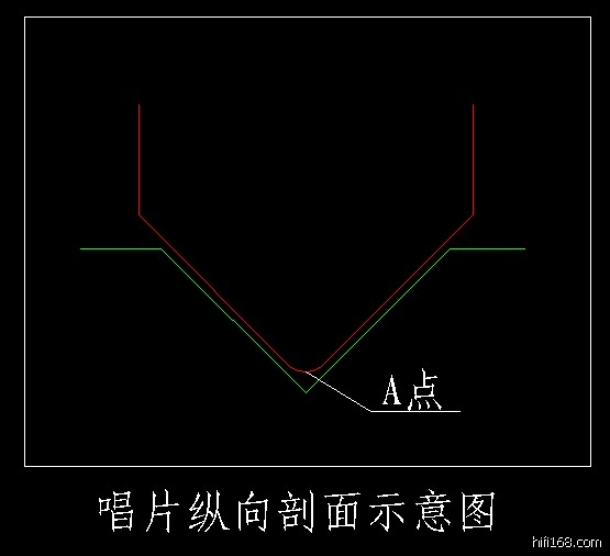

俺也上来谈谈自己拍脑袋的看法,影响唱针读取信号有2方面:
1、如下图所示,唱片的坑纹剖面是呈45度角,唱针也是呈45度角,关键的关键在于唱针A点实际上是不可能呈45度尖角的,只能呈圆角,所以不同的唱针也就会有一定差距了,针磨得越好,这个角就越尖,45度也就越标准;

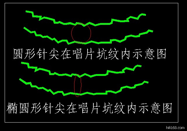

2、圆形针尖是最常见的针尖,但由于其与唱片沟纹接触面过大,比较细小的一些沟纹就不能深入读取了,椭圆形针尖比圆形针尖更能深入读取信息,故听感更加细腻;

松大侠就不要在这里自取其辱了吧,别人都有理有据的说明清楚了,还诡辩神马呀,俺再看了看俺570楼拍脑袋画的示意图,哈哈,俺也想自我表扬一下了。。。
