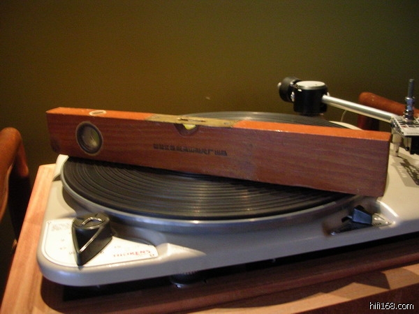

其实楼主有点迷信厂牌,但并没明白什么东西比较好,就说水平尺吧,俺买个木工用的,绝对比你那个好得多,可能木工尺买来时精度并不好,但只要通过自己简单的重新画个中心刻度就精确了,毕竟它够长,不象楼主这个只能测量到10多公分的大小,再说针压计吧,你这个虽然是高度风的品牌,但毕竟只是0.1的精度,市面上0.01精度的电子称大把大把的有,最便宜也就不到100元,还可以侧立起来测量抗侧滑力,比老兄你那个好多了,调整8法必须是多实践才有感悟的,我觉得自己就是花了2年时间才基本完全理解8法得精要,而且还得通晓其中的物理原理才行

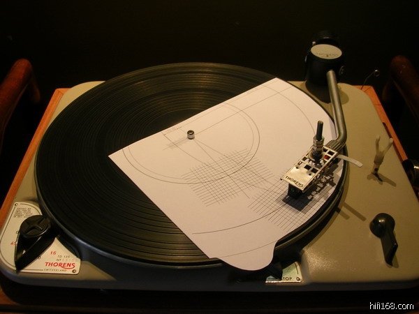

楼主这个测量超距的DD也是很不精准的东西,要测量超距最准确的做法我觉得就是用CAD画出一张测量纸,打印出来就非常精确了,基本不花费用
木工水平尺,好处是够大,缺点是精度不太好,但可以自己重新设定一下刻度
中间画的2个小黑线就是俺自己画的刻度,水泡在中心点就OK鸟

自己制作的调试纸,超距和0误差点都在上面了,这个东西根据每个唱臂是不一样的

无难兄请问你是怎么调水平循轨角的?
我打印的测试纸就是调整这个的,纸上的弧线就是超距,只要唱针的运动轨迹和弧线完全一致就对了,相当精准,测量方法是让唱针落到弧线的任意一点并保证都在弧线上就好了,有网格的中心点就是0误差点,也就是说唱针运动的轨迹中只有2个点事完全不失真的,调好这2个点,其他的误差基本在3度以内,也就好了,这2个点基本是60和121,下面这个是计算公式,可以琢磨一下

原帖由 老范 于 2011-1-1 18:18:00 发表
你老人家是牛人,这个自制的标尺可真漂亮。你是学理工的出身吧?
俺学美术的,但关于唱盘调整所能用到的几何和物理的原理基本只到初中就完全可以了呀
