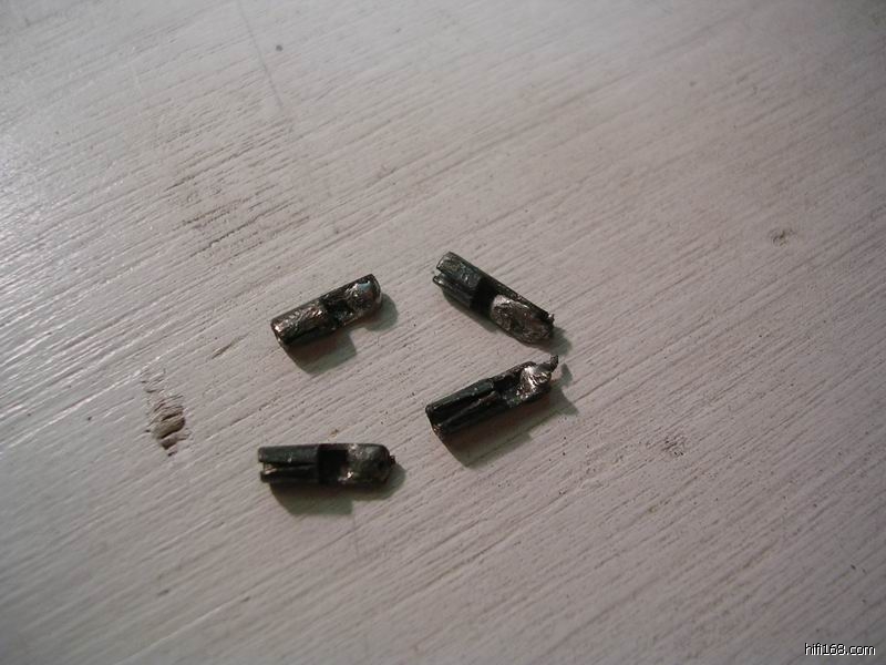

插头应该好办吧?以前在金银加工铺加工过纯银的,也就20来块钱一颗
纯银的够弹性吗?

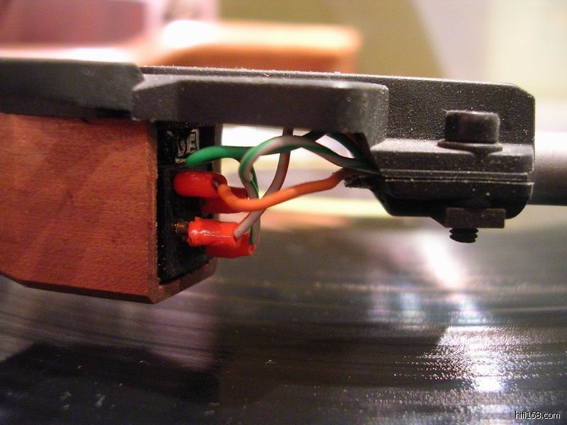

我做的是这样,松动了就用钳子夹紧一下再插上,紧得很咧,不过我现在也没用了,感觉就是和线接触的焊点在频繁的换头中容易掉,就采用了一种更简易更另类的玩法,比较看不顺眼吧,但接触是很好的,因为考虑普通的线不一定好,就采用了专业的网络线,至少品质是比较有保证的,也因为有一定的硬度很容易就可以套上。。。
仔细想了一下,当时应该是20几块钱4个,好几年前的事情了,现在应该稍微贵一点点吧。。。
我用的是德特威勒的网络线,价格比秋叶原还便宜,但质量相当好,是网络公司专门给我们供的货,铜质好,韧性也好,很不易折断,我也用来做机内线,很不错的
