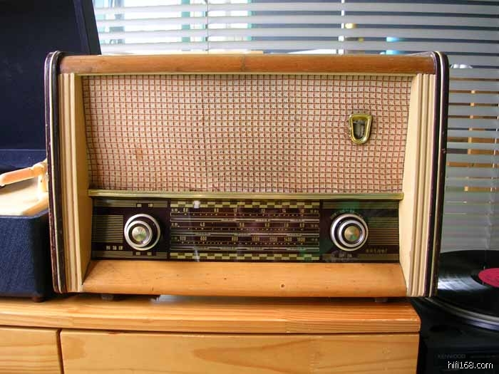

S兄别把新同学吓坏了。。。哈哈哈哈
俺来说说,看看俺身后的东东吧,一定不咋地。。。
(154.15 K)
2008/10/15 14:11:51
再看看俺办公室的东东,也不咋地。。。
(173.29 K)
2008/10/15 14:11:51
但俺同样要玩头版也。。。
(159.36 K)
2008/10/15 14:11:51
玩的办法很多,看看这个普通得算是垃圾的盘把。。。
(157.63 K)
2008/10/15 14:11:51

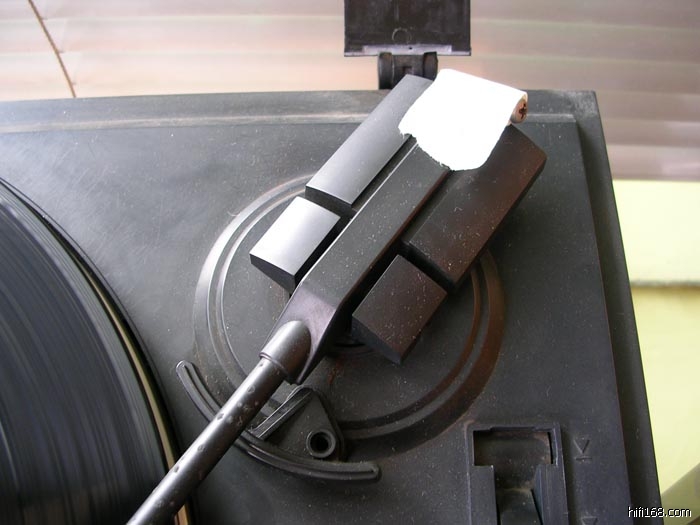

原来没有针压的调整,俺把它给加上了。。。注意纸下面是2个螺丝,用针压计测过,正好。。。
(146.46 K)
2008/10/15 14:11:51
原盘没有VTA的调整,俺用了不同材质厚度的3张垫子,正好。。。
(143.36 K)
2008/10/15 14:11:51
唱放是我的第一个,在本地电子市场找人做的,经过俺在高手指导下改造过,和其他的很多唱放PK过,没有太大差别,不过就是RIAA线路的东东罢,都是标准的公式,不难。。。
(183.56 K)
2008/10/15 14:11:51
俺宠爱的熊猫,6.5寸的老纸盆喇叭,爽呆了,最近又找到一个,不久就可以玩立体声了。。。
(195.09 K)
2008/10/15 14:11:51
把后面的板子拿掉后声音好了很多,标准的后开放音箱。。。。
(178.95 K)
2008/10/15 14:11:51
谁说毛笔不可以扫灰?美容刷不可以刷唱针?。。。
(167.99 K)
2008/10/15 14:11:51
只要用心玩,丑女也可以嫁皇帝。。。。哈哈哈哈
