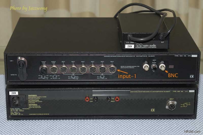

help...help...!!!有个问题请教各位DX!
我的NAC102前级装了MC唱放板,上NAIM的官方网站查了说明书,接LP可以从BNC输入,也可以从INPUT-1的DIN口输入。现在接BNC可正常工作,但接DIN口没有声音...官方网站上说明书只说要更改些设置,但没有说明具体方法...请教各位DX,怎样才能通过DIN口接LP正常播放???谢了谢了!!!
输入端口如下图:
回复:NAIM器材用家专栏
recorders兄,您好!是“输入”不是“输出”! 是从LP盘输出,经input_1的DIN口输入到前级呢...
回复: NAIM器材用家专栏
[quote] 原帖由 [b]大奇[/b] 于 2008-9-13 12:37:00 发表
只能从BNC输入,因为BNC接口才有唱放卡,若用外接唱放才用DIN口. [/quote]
多谢大奇兄关注、指教!!搞清楚了:DIN口input 1a为高电平输入端,不可直接接LP盘;直接接LP盘只能接BNC口...

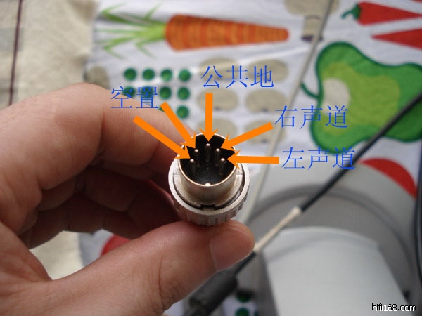

[quote] 原帖由 [b]nik9933[/b] 于 2008-9-16 15:21:00 发表
小弟现用NAIM CD3,后面的输出是DIN接口的,现在想做个转接头玩信号线(虽然已升级成和旋的,但没原线或者其他线比较,难说好坏)
昨天去电器维修点测量,如图所示,从左往右,分别是:左声道、右声道、接外壳(中间那个,店家原话,呵呵),后两个不知道是什么。
请教各位,如做转接头,内部[attachimg]106404[/attachimg]如何接线? [/quote]
作为CD输出,应该这样接,如下图:
不过,建议还是用NAIM的原厂线,保留NAIM的特色...

Jazz Wong 兄
Naim NAC102 的唱放卡是可改成Din 输入,原厂设定是BNC.原想发图在论坛,但File 太大.请收E mail [/quote]
先谢过SMEIV兄的帮忙,已收到EMAIL,THANKS!!将BNC输入改成DIN输入要重新焊一跳线,很简单...后来考虑了一下:原厂设定为BNC输入还是有他的道理的...先不改了...
