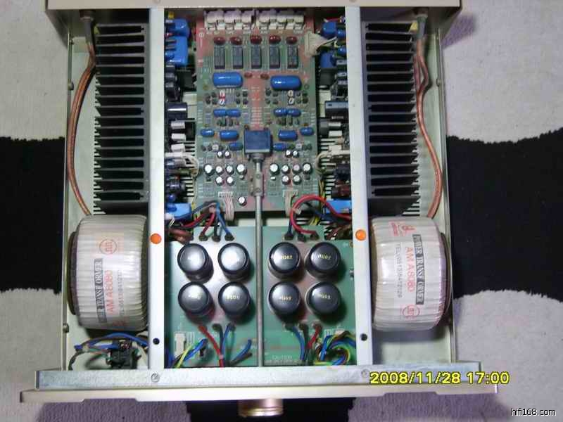

前后级一定要分开连吗,引线长一些把前级接到后级效果会怎么样?如果有两个牛,若干个主电解的地都要引到“地线宝宝"上吗?喇叭线的地要从输出接线柱处引线吗?太菜了,烦请浦东大哥解答。

没有地线宝宝,用一小段粗线代替可以吗?最后前后级的中心点还要连在一起吗?两个牛的就是接两套地线系统?

我这台机双牛,双单声道,独立前后级(用铜鞘连接),是不是要这样接,找到前后级的中心地,分别接线过去,然后前后级中心地连起来,最后再把左右声道的后级中心地连起来

是的,是弯成双直角的铜杆,从外面连接,可以拔下来单独使用前级或后级。

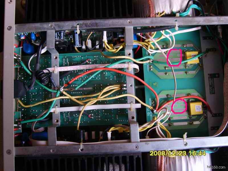

每声道4个电解滤波,中心接地点选在这些电解的地端附近,(第二图红圈)然后4个电解的地,电源地分别引线到中心地,
(226.21 K)
2008/12/30 8:32:52
(267.11 K)
2008/12/30 8:32:52
图片是第一次接线的样子,现在不接机壳了,而且4个电解的地,电源地用线串连起来了,别的地线飞线到这里,不知道这样对不对。
yinxiangxiaoyou 最后编辑于 2008-12-30 08:32:52
