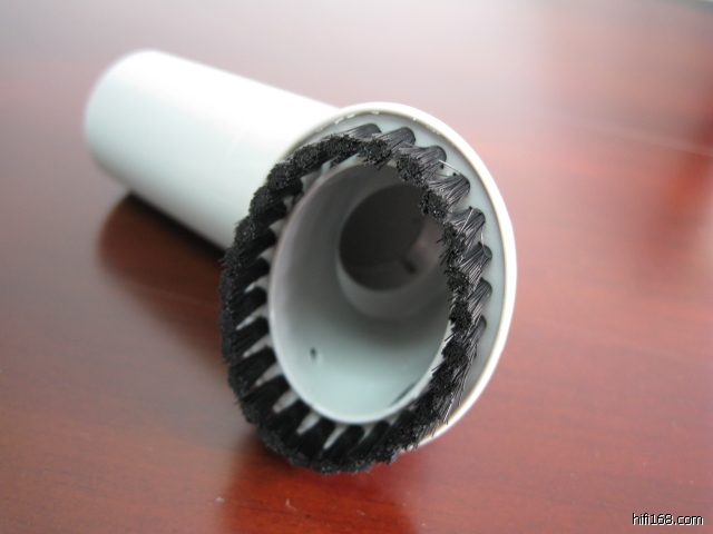

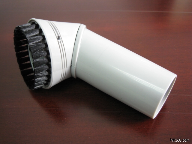

如果反对称设置两个孔,形成旋转气流,效果是否更好一点? 我已做了一个孔的,晚上试试.

直径正是2.5毫米。还没试验。器材在郊区。
不过我在想,毛之间的空间比孔大得多,钻孔太小扰动应该不足以产生足量的振动。不过动力下的空气和平时的感觉不一样。

这里有些问题:
1. 唱片沾染了油污,此法不灵. 尤其是刻纹里的污垢以及粘上去的污垢.
2. 当负压时, 唱片和毛之间有压力,特别是移动时刷毛非常容易和唱片之间有角度.导致划伤. 尤其是新刷毛.
修改后的方案是:
1. 首先水+清洗剂清洗.
2. 在水干之前再用吸尘器. 水可以起保护和润滑作用,同时软化后的污垢容易被吸起.
怎么又转回到洗叠机的原理啦?
hifi40cn 最后编辑于 2008-07-03 15:13:22

用含洗洁精的水泡上一小时(软化溶解油污), 细毛刷刷, 在潮湿状态下再用工业吸尘器(可以吸水的)吸.
含水状态下摩擦力小, 因此毛刷不容易损伤表面. 拿几乎报废的唱片试试就知.
