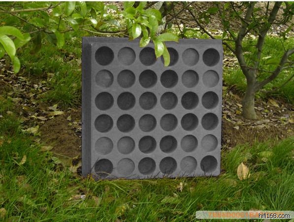

陆兄这种形状的扩散板原理上是否比一般的156泡沫扩散板效果更好?
材质:阻燃EPS
规格:600mm*600mm*75mm(长*宽*深)
颜色:可以根据个人喜好定制
中心扩散频率:3150Hz
基准扩散频率:3150Hz/4000Hz/5000Hz/6300Hz/8000Hz/12500Hz/25000Hz
有效扩散频率范围:1600Hz-20000Hz
和传统一维二次剩余序列/二次余数扩散板相比,声学上有如下优势:
1.  二维二次剩余序列/二次余数的可以取到所有的余数,是一维二次剩余序列/二次余数的2倍,这就意味着基准扩散频率多2倍,在有效扩散频率范围内,声场分布均匀度是原来的2倍
2.  本扩散板上扩散单元是圆形,而传统一维二次剩余序列/二次余数扩散板扩散单元是矩形,众所周知,圆形没有方向性,更容易形成360度的漫反射
和传统一维二次剩余序列/二次余数扩散板相比,材质上有如下优势:
1.  本扩散板质量仅为传统木料材质扩散板的1/5-1/6,标准尺寸设计,施工简单,不用螺丝固定,可以直接架于轻钢龙骨上,也可以用强力双面胶贴于天花
2.  本扩散板为阻燃材质,离火自熄;传统扩散板为木料材质,不防火
