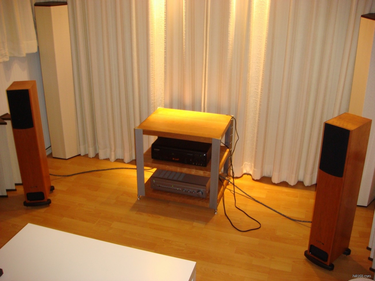

谢谢sprs兄指点, 我的房间长3.32M  宽2.94M  . 左边墙高2.3M 右边墙高2.5M  .离后墙80CM  离侧墙(包括箱子)50CM. 两箱之间距离2M. 所谓的黄金比例是如何换算的还是没搞懂.请sprs兄看下小弟的摆位是否符合黄金比列的要求。另外还有地板的问题一直困扰着我,因为我的房间是复合地板,可能是时间长了,地板有点撬起来了,正好是其中一只箱子摆放的地方,导致脚采下地板箱子会微微的上下动,本想放上两块大重量的大理石,把地板压住,刚在帖子中您说到大理石会吸收低频,难道只能换地板了?sprs兄还有其他的办法吗, 劳烦sprs兄了

测墙的距离还凑合,离后墙的距离还是太近了,你现在的声音应该低频还会稍稍有些驻波,搞不好中高頻可能还会有些压迫感。造成声场深度不够,有些张力过大。
所谓黄金分割点指的是音箱发生面到后墙的距离和到前墙的距离比为0.6x:1。以你的房间长度,1.3米:2米应该是比较合适。你尝试再把音箱前移,你会发现声场深度改善很大,声音压迫感变小,声音会轻松开阔一些
确实如sprs兄所说,之前低频会有些轰,中高频有压迫感,而且声音一到9点之后高频就有些次耳。听了sprs兄的指点,昨天把箱子前移了20CM(离后墙1M),侧墙和两箱之间的距离没变,一听,声音改变太大了。。。声场大了一圈,音场宽松了,压迫感全无,声音鲜活了许多,貌似功放推力也大了,体会到被包围饿感觉了。。。唯一的缺点就是感觉箱子离我人太近了,因为沙发的靠垫比较厚,所以我头离后墙也有30CM ,这样箱子离我大概只有1M7 。。。有些不太习惯。。。、但是总体改善效果真的令我非常满意,真的是非常感谢sprs兄,让小弟的老婆变漂亮了:lol 另外因为箱子前移 ,现在第一反射点无任何处理,但是高频也不觉得次耳,还需处理吗?原先用的是两块50X50的坐垫感觉效果还行,后来买了两块名庄良兄的扩散+吸收的扩散板,朋友来听了后感觉高频吸的有点过了,就把两块版给卸了,一直放在箱子的侧墙来改善柱波,我上些前段日子照的图吧,请兄再一一指点哈

这些是没调整之前拍的,因为功放和CD还未到位, 到时还得升级,所以信号线用的机线,  图中的白的茶几也拿掉了,地方大了不少

这个吸音柱是成品的,六方体设计 高:145cm .直径:30cm ,为什么要把直角弄圆呢

原来你的是PMC,这样监听的箱子最适合近距离摆放了,换成hifi箱子就很容易会有点不舒服。现在用的什么功放呀?
现在用NAD320BEE的功放在推,虽然未能伺候好这对小家伙,但NAD的驱动力很好,推的还像模像样,低频竟然比用Simaudio i3推还宽松

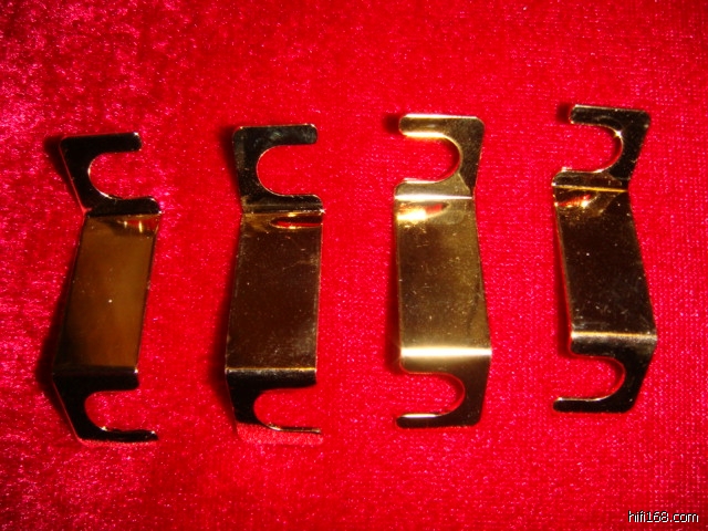

看到sprs兄的银片,我到是想起PMC原配的金片(貌似是镀金的),这金片我都没用过,箱子到家后就直接给卸了,换上38度5的丝带海姆达跳线用到现在一直没换过,说不定这金片的声音比海姆达声音要平衡,明天打算换上试试
