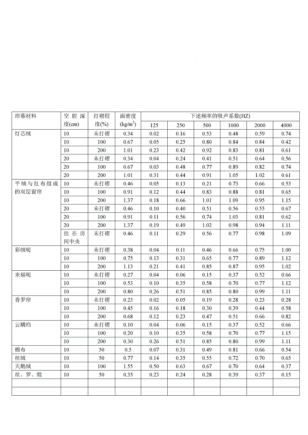

有一种观点,听音室主要是吸音,降低2次混响的比例。我想照这个思路做。若声音发干,适当加电子混响。
加数字自动均衡器,混响和均衡一起做了。
(80.82 K)
2009/1/29 17:12:17
shuzixile 最后编辑于 2009-01-29 17:12:17

上面是帘幕的吸音系数。空腔深度可作为离墙距离?
