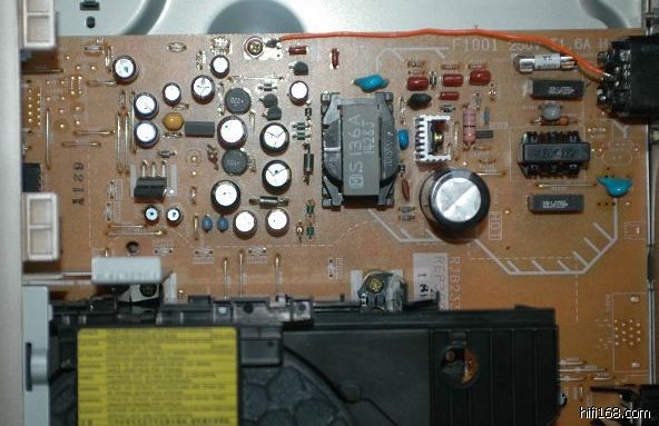

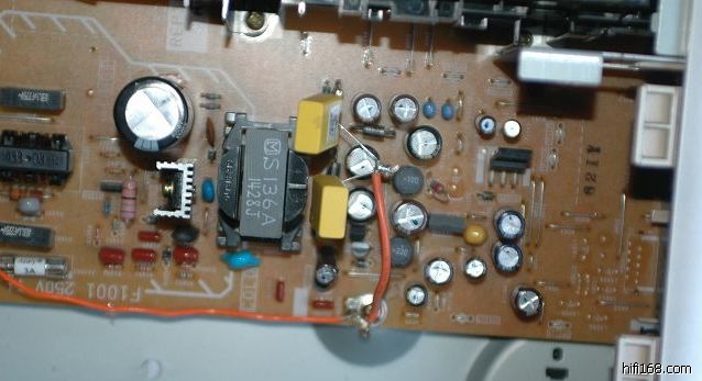

浦东兄,我在825中找到了D1111,D1121,D1141,D1151,但D1152没有焊二极管.你说的K110是地线吧.我这台标的是K1110.但只能从线路板后面引出来.地线可不可以用在旁边的接地螺丝上.这样线路板就不用拆了.你的"电源清洁工"能否寄几只给我.我焊在825上试试.
最后编辑philaudio 最后编辑于 2008-10-15 08:13:14
菲尔音响工作室  0531-85561896  jnphilaudio@yahoo.com.cn
回复: 8要动,5要上你了----实战全过程PP
原帖由 老浦东 于 2008-10-15 8:50:00 发表
825没玩过,地线可以按你所说接,但要靠近脉冲变压器为好,摩前请仔细认清各点,以便一枪搞定!!!
没问题.我摸前是不用看的.摸黑都能搞定.一枪不行两枪总可以了吧.

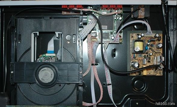

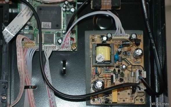

回复: 8要动,5要上你了----实战电路图在23页
老浦东,朋友送来两台DVD机,一台是松下的RV-621.一台是国产的欧斯达.我打开盖看了下,国产的这台确实垃圾.
最后编辑philaudio 最后编辑于 2008-11-18 12:48:28
回复: 8要动,5要上你了----平价发烧,米人勿入
原帖由 老浦东 于 2008-11-18 13:20:00 发表
照片不够清晰,最好拍电源部分的大图。
可能是我的照相机有问题.已经焊好了.我怎么觉得松下的DVD好象是五组电源呢?另外国产的DVD机的保险丝是焊上去的.没法换.
