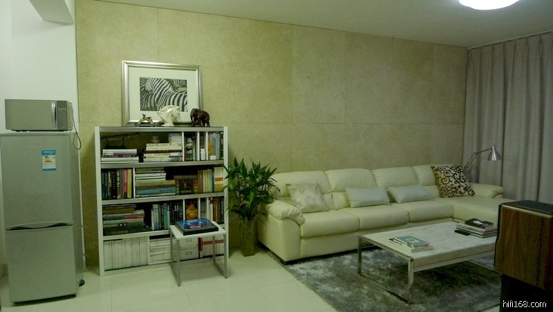

以前在书房听(见下图),一侧是床和落地窗(有窗帘),一侧是书柜,对面是一张沙发,墙面未作处理。效果还能接受,只是低频感觉不够扎实,略有驻波。
(172.61 K)
2012/11/7 13:48:34
(197.10 K)
2012/11/7 13:48:34

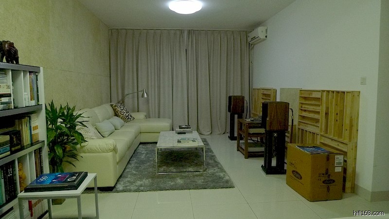

由于种种原因,搬了了房子,移到客厅(如下图),在音像架的后墙增加了
块二阶扩散板。由于沙发靠墙且后墙是大面的光滑白墙,所以声音有点混,低频较浑,有残响。
(160.15 K)
2012/11/7 13:48:34
(251.52 K)
2012/11/7 13:48:34
于是考虑改造,采用木丝吸音板(详细见下图),请人在墙上打木条框架,然后将板钉装在木条框架上。等一开声,大失所望,不但之前声音混、蒙、有残响的问题没解决(用手敲吸音板,有轻轻的“供供”声,类似空鼓效应),声音反而失去了活力,没了生气(也许是吸音过度?)。

回复 12# 小反 的帖子
但现在已成定局,
要就打掉重来,
要就在上面再铺一层软质纤维吸音板,
哪种可行?或者其他?

回复 62# 金音符audio 的帖子
宽近3.8米,长5.4米左右
