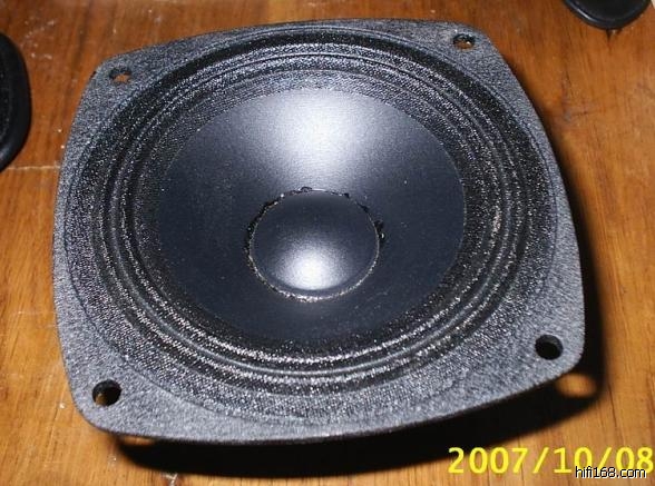

作者的话:
1、去年应鬼子要求设计了一堆小喇叭箱,听说在日本和美国销售不错,还得了不少奖.
原来的喇叭箱高音用的高档压电晶体,声音与钻石喇叭相似,我本人不太喜欢,准备这次改装成最新的平面单元(大音箱用的)使声音更加流畅自然,低音喇叭仍然用原来的4寸全频带(据说这个全频带喇叭在国外已卖到1000美元一对).分频点在8K左右 人声,小提琴的基音范围内无分频,使声音更流畅.我想初玩者可以玩玩将来水平高了可以放在卧室或书房。

回复:别有韵味的小箱
4、此单元(中低音)原来是加洲电影厂录音室委托开发标准测量音箱,前后经过多次实验,包括音色, 等等都经过了美国人的多次测量和视听,最后决定使用这单元.当时的要求是标准录音室的频响范围125Hz--8KHz+-1.5dB
虽然此单元技术上没有什么新的突破,但是它的参数和声音是一流的,至少它的保真度是一流的.后来日本人需要低频往下延伸了高频波动略大,100Hz--8KHz但是很平整的.

倏忽虚无境 迷离山水情
回复:别有韵味的小箱
6、没有听过的朋友,我谈一下我设计时的想法,大概也能知道声音.当时设计是作为书房或卧室使用的,低音存在不可避免的缺陷.4寸单元低音的下限不可能低于100HZ. 6寸能解决问题.但是家电市场的经销商也是朋友,所以不敢使用6寸的.
我想给大家的是一个自然,流畅,细腻的箱子.当然是极低的价格(给设计带来了许多困难),对于低音的理解,我宁可选择缺少点的低音,也不愿选失真的低音.有些号称30Hz喇叭箱,连清早公园里的扭秧歌的鼓声都放不好(鼓声频率也不低50Hz).4寸的单元靠目前的水平是得不到好的100以下低音,同样12寸的单元 好的,只能放好40Hz.我测了一下JBL低音15寸也只能保证40Hz.不然的话18寸,20寸的低音就没用了.
明后天我贴一下分频器的图纸大家根据自己听音的习惯可以调整一下.目前我只能调整到100-20KHZ +-2DB.这小箱子要考验大家系统平衡.
