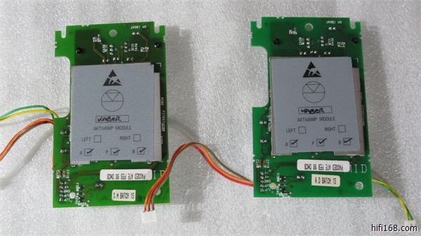

本人使用linn莲kaber音箱及其lk100功放,拟进行其三音路电子分音升级(图片为其中一音路),看其分音卡和功放均有相应的插接口,不知在功放安装中是否“即插即用”分别插上即可用,或还要做其它调整的?请有玩过或知道的烧友不吝指教。

谢谢!但有点不明,接上后没动其他它怎会自动断开原全频电路、而只走入这个分频电路呢?

谢谢到时试试,请大家继续指教

但这样做就是对的。音箱要去掉被动分音器。
