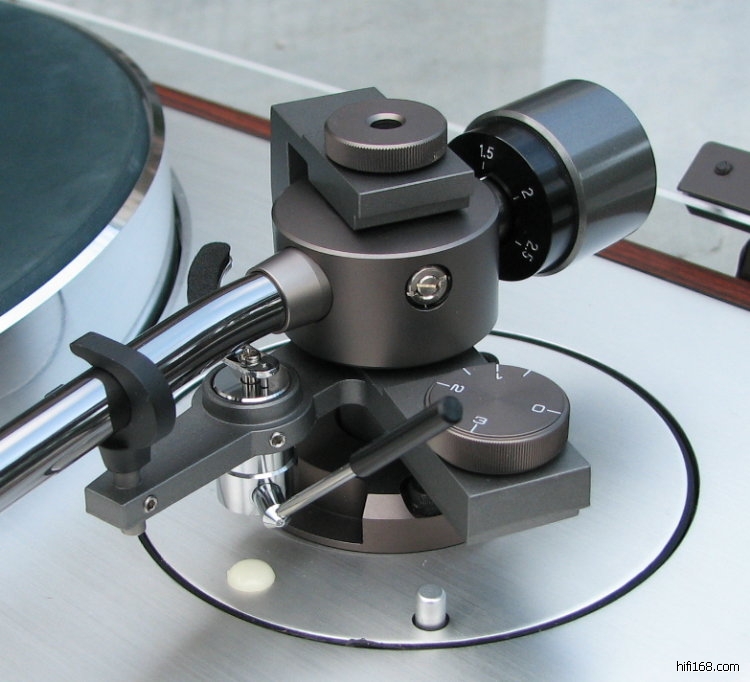

小弟用的光悦唱臂跟下图的ft-3是一样的,发现唱臂的阻尼油干了,请问需要重新加满吗?那种阻尼油比较适合呀?万分感谢

原帖由 menn 于 2008-10-23 15:14:00 发表
不过,可以试试我自用的一个配方:三份CRC Silicon 99再加一份无添加的Baby oil,合共三毫升足以。
多谢,在淘宝上找了一下,没找到SILICON99哦,找到有这种(
TAMIYA田宫模型 避震油/矽油压油 ),能用吗?

原帖由 jacky70 于 2008-10-23 16:20:00 发表
以前在国外的网站上看到,国外的烧友也是用硅油作为阻尼油,好像要区分一个标号。你找到的三种,应该是三种不同的标号,取中间的试试看,反正伤不了机器。
多谢指点,再找找CRC 看,找不到就用上图的避震油试试

回复:MENN大侠请进,请教一下唱臂问题
反正不会对唱臂有损害就试试再说,多谢两位大侠
多谢邝版!我的唱臂顶部那小盖子好像标示是可以调整阻尼油系数的,顺时针就大反之就小。小弟菜鸟,要想查找原厂数据就没办法了,只能在坛子里请教各位了
避震油已到手,真是不用不知道,一用吓一跳呀,唱臂加了油后,声音柔顺很多,原来比较硬朗的音色变成了黄昏色,细节跟厚度增加不少,看来慢慢调整效果还会更进一层
