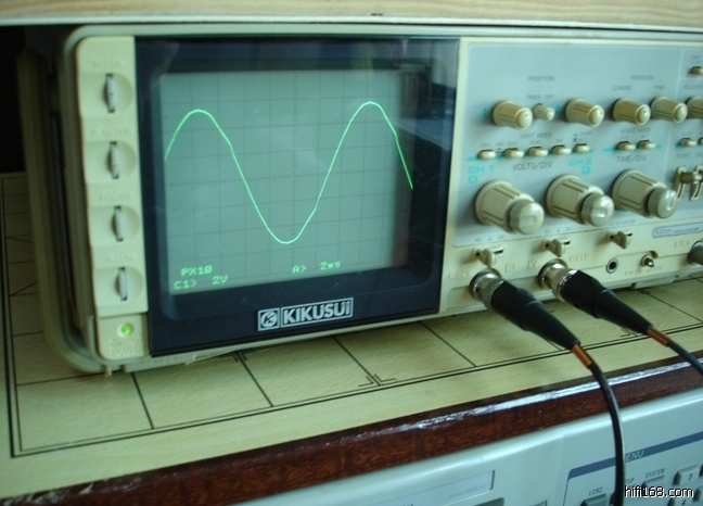

编辑:把电源变压器的感应电压测试图搬到这里来电源变压器对机壳不同距离的感应电压变化图
反相的机壳感应电压图
最后编辑szlghyj 最后编辑于 2014-01-24 15:50:28

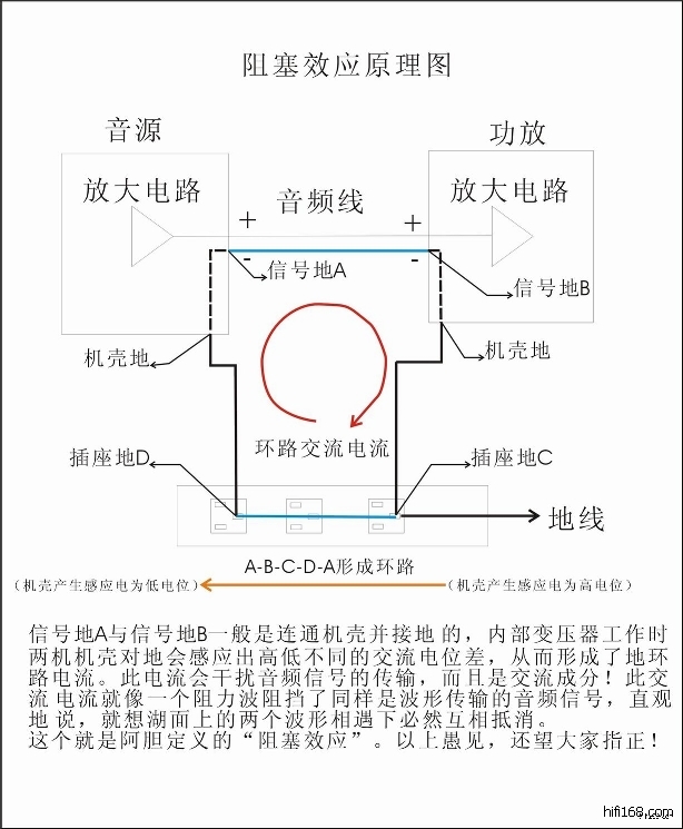

阿胆兄能否详细讲解下地环路引起的“阻塞效应”。

我也是这样理解的(小弟自不量力,与阿胆相提并论,呵呵),我再加一点,就是把C,D点的电源地线断开也是无济于事的,因为还是会通过a-b-c插座电源线-变压器耦合到机壳-d插座电源线-变压器耦合到机壳-a现成回路。
