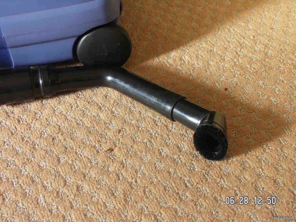

    所谓“保险”的关键,即是用于清除顽尘的“工具”它绝对不能接触到LP信息沟槽里去,它最多只能在LP信息沟槽[VVVV]以外的上表面。那么,如果我们使用的工具是比较柔软的且(毛)直径大于[VVVV]信息沟槽的毛刷,对[VVVV]信息沟槽里的信息来说,就是安全保险的了。
    有人可能会问:既然这些毛刷的“毛”进入不了信息沟槽里,他又是怎样清除顽尘呢?
    就算它能够清楚顽尘,这样的东西哪里有呢?
哈哈!!不急,正好就找到了它哦。一件大概谁都能够找到的东西……

一件大概谁都能够找到的东西……
不过要对他进行些小小“改造”,使它的效果更好而已。
关于“改造”的方法也很简单,只是不说的话,许多朋友大概是不会去想而已,如果不去思考不去想,自然就得不到有科学依据的好效果啦……
“改造”目的和方法后面慢慢讲,下面先上图,揭开这“东西”的面纱…………

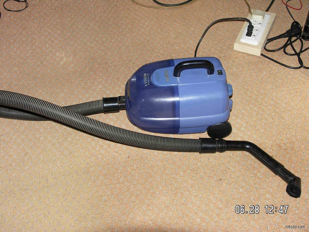

我的碟基本上全部使用这一“招”处理了,效果出呼原来的期望,连信息坑曹底部多年积累下来的老粉尘都清除干净了,声音的声底都立刻“暗”了许多,密度感和信息量大增,动态表现大幅度提高哦,…………
多说没有用,看完愿意一试的,自己体会吧。

    我的吸尘器是三洋牌1100W功率的产品,原机配了一个专门用于对付顽尘的吸头,吸头上的“毛”是一种比较柔软的塑料“毛”,比牙刷的“毛”略粗且略微柔软。此吸头曾经用过几次,“毛”已经成略微“散开”状,最先是将它洗干净后直接使用。
    先用一些顽尘特别多的不太“宝贝”的LP碟做实验,包括我以前的薄膜唱片。呵呵,那东西上面容易产生静电啊,灰尘常常是最难清除干净的,可是在这一招面前,获得了非常理想的效果。
    但是经过多张唱片试验下来,仍然还有不少顽尘无法清除,而且由于进风口几乎完全被堵塞,电机严重发热,…………
