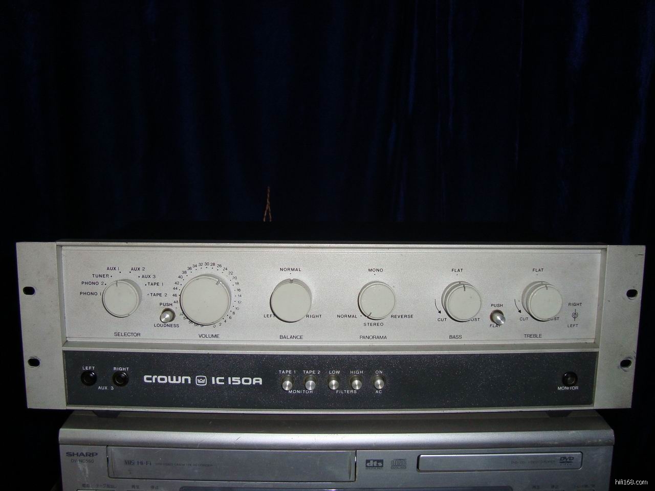

接手自广西烧友,自用1年半左右.在我手里无修无摩. 一切功能正常使用.带唱头输入
备有.pdf版原厂英文手册,面板按扭功能比较多,自已慢慢去研究吧.
                                             器材评论如下:
样子的确是土得很.搭上我的JOB后级来推动SPENDOR SP-100,出乎意料的是声音很美。
决定一部前级机器声音好坏主要有三个因素:机箱避震、电源的供给、音量控制器.
美国皇冠(www.crownaudio.com)是做专业器材的.专业器材的线路结构复杂是理所当然,
因为功能旁路繁杂.而IC150-A的线路结构简单到使我目瞪口呆:在机箱内只见一块线路板,
上面没有布满密密麻麻的电阻电容与IC, 只有几粒电容电阻,但用料很精,恰如其分.关键靓
声的地方用料绝不手软.例如音量控制器是步级式用模块电阻砌成的,电源是用铁壳密封杜
绝了干扰.设计更绝妙的地方是:机箱分成二个部分.上面是前级的元器件;而下面密封的那层
是专门布线用的.又在布线箱中分成左右二个格,左格为信号线,右为分布电源线.
此机的声音干净、精准但不失通透细致,布线的巧妙是功不可没的.前级只用了二颗BB公
司的9448运放作放大 ,虽然在搭配其它后级上规限了,但二颗运放是独立的插座式,方便在
搭配其它后级时换上通用的,方便机器作升级.
    美國 CROWN 所出產的各種型式的擴大機由於售價較為高昂,因此往往由日本或及其他
廠牌佔住市場;但近年來,特別是近半年來,CROWN 一系列高水準的器材突然的受到音響愛
好者的關注。
  所有 CROWN 的器材都夠份量標出「專業用」,M-600 如此,IC-150A 亦復如此,這自
然得歸功於優秀的線路設計。本機由 IC-150 改良而來,面板上的設計非常簡潔,共有 6 個
旋鈕,自左至右分別是輸入訊源選擇、音量控制、平衡控制、Panorama 控制、低音控制
及高音控制。比較特殊的是 Panorama 控制,它的作用與 Mode 開關相類似,但較 Mode
更為靈活。但此鈕必須與平衡控制配合使用才能將立體音場完全表現出來;換句話說,如使
用正確,則可以把「現場」搬到自己的客廳裡。
  面板上也有 6 只按鍵式控制鈕,自上至下、自左至右分別是響度補償、電源開關、兩組
錄音輸入鑑聽、低頻濾波、高頻濾波及音質控制失效按鈕。
  本機高電平輸入部分接有 100K 之負載電阻,從輸入至輸出,其增亦被設定在20.8 ±0.2
分貝;換句話說,當音量控制旋至最大,輸入電壓若為 0.5 伏,即可得到 5.5 伏之輸出。
  而兩組低電平輸入則要經過 RIAA 網路等化,其輸入阻抗為 47K 歐姆;本電路的增益為可
調式,在後板上有兩個小螺絲可調整每聲道磁頭放大器的增益為 30 至 50 分貝,而使得電路總
增益為 50 至 70 分貝。當調至 50 分貝時,則輸入 33mV 可得到 10 伏輸出,若調至 30 分貝
時,則輸入 330mV 可得 10 伏輸出,故本機的輸入過荷為 33 至 330mV。
  CROWN 最大的特色就是大量的使用IC,但各項規範都在水準以上,這也是其最成功之處
。本機的電路中共用了 6 只IC (相當於 97 只雙極電晶體、兩只然納二極體、12只二極體及24
只場效應電晶體),以及金屬膜電阻、電容;其交連電容則用鉭質以杜絕漏電問題。
  在磁頭放大電路裡,除了第一級由兩只晶體管構成互補對稱放大外,並使用 LM301 運算放
大器;在音質控制電路裡亦使用編號為 LF-356H 的 FET 運算放大器,簡化了不少裝機程序,並有
效的提高訊號雜音比。
  IC-150A 的音量控制鈕,其循跡誤差只有 ±0.2 分貝,而整衰減量為 58 分貝範圍的調整;高
低頻濾波則在 5K 赫與 24 赫做 -3 分貝的衰減。本機的頻率響應再高電平輸入十為 3 至 100K
赫 ±0.6分貝,低電平輸入時為 3 至 100K 赫 ±0.6分貝,低電平輸入時則為 10 至 20K 赫 ±0.1
分貝;訊號雜音比在高電平為 95 分貝,互調失真低於 0.002%,總諧波失真低於 0.0005%(失真
儀幾乎測不出)。
  各項規範的確實,也是 CROWN 的一大特色,每部機器都附有 Owner's Manual,如果看過
隨機測試報告,我們就可以知道 CROWN 所公佈的規範是值得信賴的。
为皇冠IC150-A前级讲这样多的好话,幸好皇冠音响公司早就关门大吉,否则有人一定批我是他
们的枪手了,哈...恕我孤陋寡闻,关于这部前级在皇冠家族里是属于哪个档次的,我真的不太清楚
,在网上去寻找它的资料,中文的甚少.只是在某个下午有朋友偶尔送来试听,被它的好声所感动,
很随意乱七八糟侃侃几句罢了.它声音的美好,设计恰如其份,使自己在聆听后感触甚多.
暂时仅限上门当面交易.你自已带唱片过来,随便试听,试到你满意
既然是上门交易,照片就不多拍了,暂时就这些.欢迎上门看个够,随便看.
其它时间我要休息.
短信不回复,因为经验告诉我,真正想买的都是直接打电话过来问的.
发发短信的,通常兴趣不大.
价格2000元不议价.  喜欢乱砍价的请不必浪费你的宝贵时间了,呵呵
